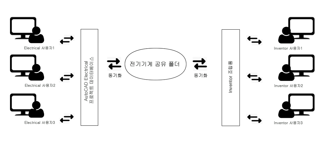

전기기계 프로젝트는 기계 규칙과 전기 규칙을 통합하여 제품 개발을 위한 연결된 협업 설계 환경을 실현함으로써 두 규칙이 실시간 환경에서 동시에 적용될 수 있게 합니다. 전기기계 링크 파일을 작성하여 AutoCAD Electrical toolset 및 Inventor 프로젝트를 연결할 수 있습니다. 네트워크를 통해 공유되는 폴더 위치에서 전기기계 링크 파일을 유지할 수 있습니다. 이 위치에서 AutoCAD Electrical toolset 및 Inventor 사용자에게 액세스할 수 있습니다. 연결이 설정되면 동기화를 통해 AutoCAD Electrical toolset와 Inventor 설계 간에 데이터 교환을 초기화할 수 있습니다.

전기기계 프로젝트는 동기화를 통해 AutoCAD Electrical toolset 프로젝트와 Inventor 프로젝트 간의 데이터 무결성을 관리하고 유지합니다. 전기기계 프로젝트의 동기화에서는 데이터 교환 프로세스 중에 푸시/풀 방법이 사용됩니다. AutoCAD Electrical toolset 사용자의 경우, Inventor 데이터가 먼저 풀되고 구성요소 트리 뷰가 업데이트된 다음 AutoCAD Electrical toolset 데이터가 Inventor로 푸시됩니다. 네트워크와의 연결이 해제되고 링크 파일에 대한 연결이 끊기면 동기화가 실패합니다. 그러면 도면 파일에서 오프라인으로 계속 작업하고 위치 뷰 탭을 사용해 구성요소를 관리할 수 있습니다. 네트워크에서 링크 파일에 대한 연결을 재설정한 후에 오프라인 작업을 동기화할 수 있습니다.

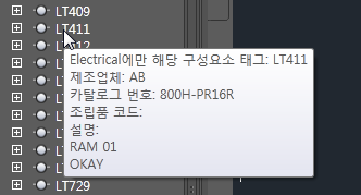

주: 장치 노드에 커서를 놓아 카탈로그 및 설명과 같은 장치에 관한 더 많은 정보를 표시합니다.
