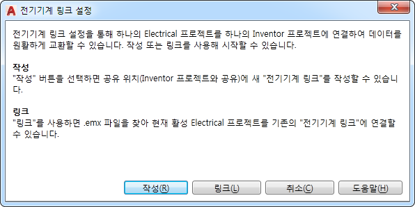

  3. 전기기계 탭설정 패널전기기계 링크 설정을 클릭합니다. 찾기
  4. 전기기계 링크 설정 대화상자에서 작성을 클릭합니다.

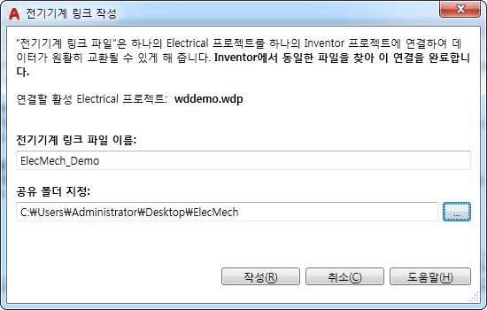

  5. 전기기계 링크 작성 대화상자에서 링크 파일의 파일 이름과 폴더를 입력합니다.

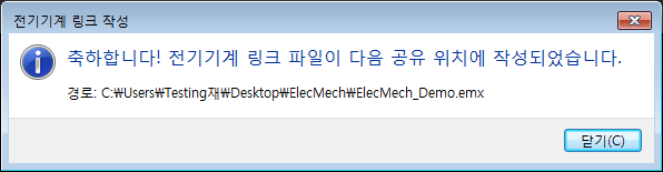

  6. 작성을 클릭합니다.
  7. 닫기를 클릭합니다.

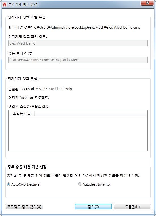

  8. 전기기계 링크 설정 대화상자에서 동기화 설정을 선택합니다. 기본 설정은 AutoCAD Electrical toolset입니다. 대부분의 경우 AutoCAD Electrical toolset 사용자가 전기기계 워크플로우를 초기화하는 것으로 가정하기 때문에 구성요소 링크가 작성될 때 기본값은 AutoCAD Electrical toolset로 설정됩니다.
  9. 닫기를 클릭합니다.

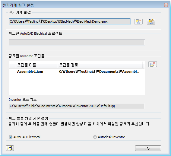

  2. 전기기계 탭설정 패널전기기계 링크 설정을 클릭합니다.
  3. 전기기계 링크 설정 대화상자에서 을 클릭합니다.
  4. AutoCAD Electrical toolset에서 작성된 .emx 파일을 찾아 선택합니다.
  5. 닫기를 클릭합니다.
    주: Inventor의 동기화 설정이 AutoCAD Electrical toolset에서 전기기계 프로젝트 작성 중에 사용자가 선택한 옵션에 해당하는 동일한 선택 사항을 표시합니다.
