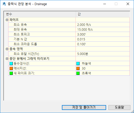

기본 설정 지정

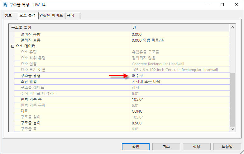

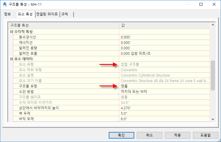

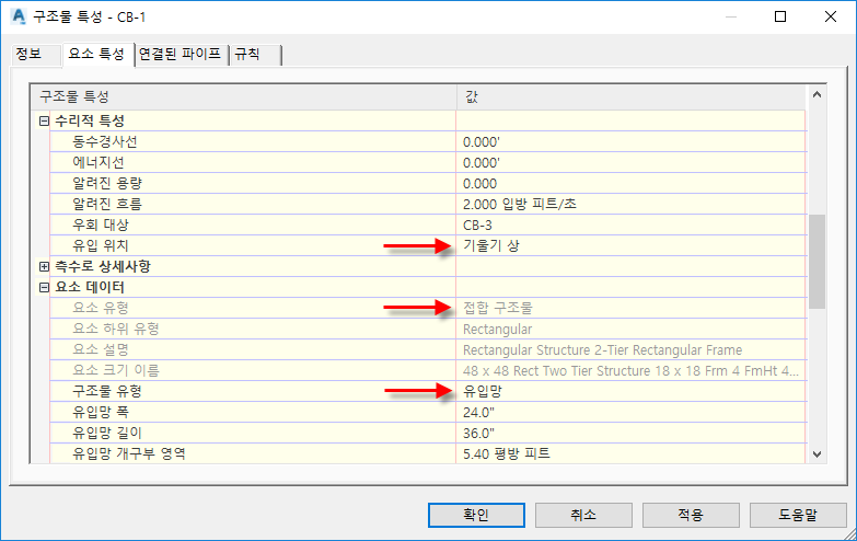

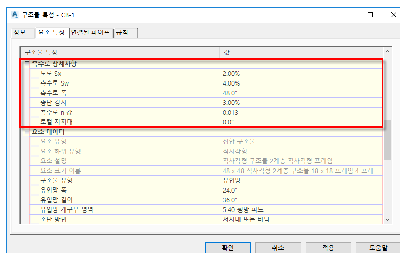

종속 영역 및 파이프에 대해 수동으로 지정되어야 하는 설정 또는 분석 계산에서 값으로 사용되는 설정은 설정 페이지에서 기본값으로 사전 설정할 수 있습니다. 일반 페이지에서 설정 버튼을 클릭하면 이 대화상자가 열립니다.
구조물에 대한 기본 설정은 피쳐 설정 편집 - 구조물 대화상자에서 지정할 수 있습니다.
요소 작성기로 작성한 요소에 대한 매개변수 매핑
요소 작성기로 작성한 요소의 매개변수를 중력식 관망 분석 명령에 필요한 매개변수에 매핑할 수 있습니다.
매개변수를 매핑하고 기존 관망의 구조물에 적용하면 중력식 관망 분석 명령을 사용할 때 값을 수동으로 지정할 필요가 없습니다.
자세한 내용은 중력식 관망 분석을 위해 배수 구조물 매개변수를 매핑하려면을 참조하십시오.
주: Infrastructure Parts Editor로 작성한 요소에는 중력식 관망 분석 명령에 필요한 매개변수가 이미 있으며 매핑이 필요하지 않습니다.

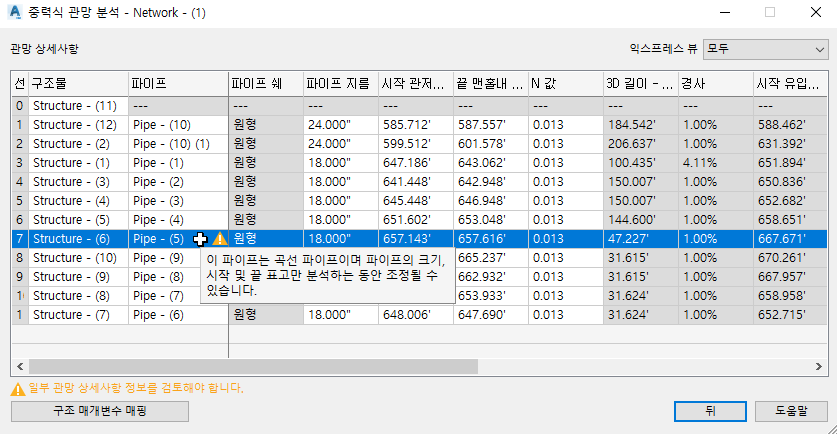

관망 상세사항 정보
중력식 관망 분석 대화상자의 관망 상세사항 페이지를 사용하여 선택한 분석 유형과 관련된 관망 상세사항 정보를 검토 및 변경할 수 있습니다.
선택하는 분석 유형을 수행할 수 없는 경우 중력식 관망 분석 대화상자의 일반 페이지에 있는 관망 상세사항 버튼 아래에 오류 메시지가 표시됩니다.
일부 관망 상세사항 정보를 검토해야 하는 경우, 경고 메시지가 일반 페이지의 관망 상세사항 버튼 아래에 표시됩니다.
관망 상세사항 버튼을 클릭하여 오류 및 경고를 검토하고 관망 상세사항 설정을 변경할 수 있는 관망 상세사항 페이지를 엽니다.
자세한 내용은 관망 상세사항 페이지(중력식 관망 분석 대화상자)를 참고하십시오.

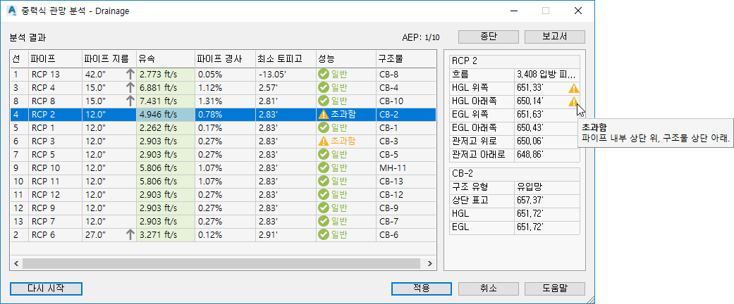

해석 결과
중력식 관망 분석 대화상자에서 분석 버튼을 클릭하면 결과 페이지가 표시됩니다.
시각적 큐 및 툴팁이 표시되어 분석 결과를 나타냅니다.
결과 테이블에서 행을 선택하면 오른쪽 패널에 선택한 선에 있는 파이프 및 구조물에 대한 상세 정보가 표시됩니다.
자세한 내용은 결과 페이지(중력식 관망 분석 대화상자)를 참고하십시오.
