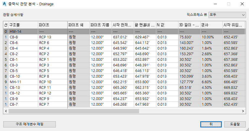

대화상자의 이 페이지를 사용하여 관망과 연관된 파이프 및 구조물에 대한 값 및 설정을 검토하고 지정합니다.
데이터 테이블
관망 상세사항 페이지의 테이블에는 선택한 분석 유형을 수행하는 데 필요한 데이터가 포함되어 있습니다.
유입구 분석을 수행 중인 경우 추가 열이 표시됩니다.
행을 클릭하면 도면에서 해당하는 선이 강조 표시됩니다. 행을 마우스 오른쪽 버튼으로 클릭하고 상황에 맞는 메뉴에서 명령을 선택하여 도면의 선으로 줌 및 초점이동하고 도면의 선을 선택할 수 있는 명령에 액세스할 수 있습니다. 선을 선택하면 파이프 및 구조물이 모두 선택됩니다.
아래와 같이 익스프레스 뷰 설정을 변경하거나 테이블에서 열 제목을 마우스 오른쪽 버튼으로 클릭하여 상황에 맞는 메뉴를 표시한 다음 표시할 열을 선택하여 열의 화면표시를 제어할 수 있습니다.

여러 행 편집
한 열의 여러 행을 편집하려면 행을 선택한 상태에서 CTRL 또는 SHIFT 키를 길게 누른 다음 열을 선택했을 때 SHIFT 키를 계속 누릅니다. 열에서 선택한 항목 중 하나 이상이 편집 불가능한 경우(회색 배경으로 표시), 여러 행 편집을 사용할 수 없습니다.
여러 행을 선택할 경우 도면에서 해당하는 각 선이 강조 표시됩니다.
주: 대시(---) 는 적용할 수 없는 특성을 나타냅니다. 회색 배경의 셀에 표시된 특성은 수정할 수 없습니다.
