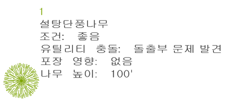

다음 그림은 특성 세트에 설정된 나무 데이터로 레이블 지정된 점을 표현합니다.

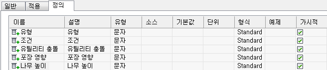

이 레이블은 나무 데이터에 대해 다음과 같은 특성 세트 정의를 사용합니다.

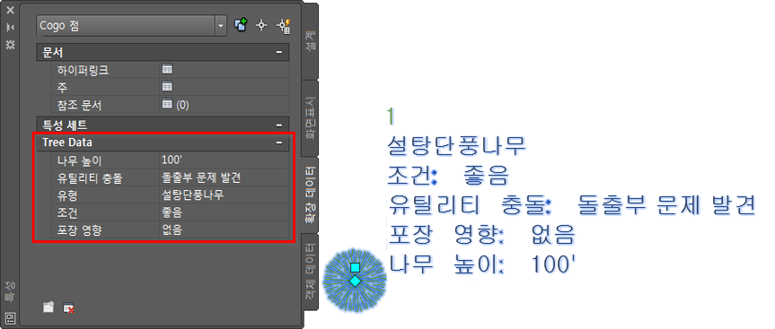

레이블 스타일은 다음과 같이 설정됩니다. 문자 구성요소 편집기의 특성 세트 탭을 사용하여 특성 세트의 특성을 레이블 스타일에 추가할 수 있습니다.
점에 적용될 때 레이블 스타일은 각 점에 정의된 특성 데이터에 특성 팔레트에 보이는 대로 레이블을 지정합니다.

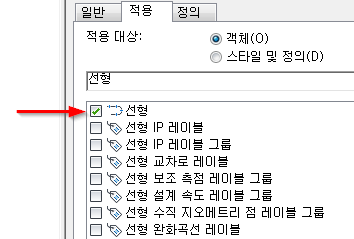

대부분의 레이블 유형의 경우 스타일 관리자의 적용 대상 탭에서 연관된 객체 레이블 유형이 아닌, 레이블을 지정할 객체 유형을 선택합니다(예외는 다음 섹션 참조). 예를 들어, 특성 데이터를 이용하여 선형에 레이블을 지정하려면 특성 세트를 설정할 때 선형을 선택합니다.
Autodesk Civil 3D 점에 레이블을 지정하려면 적용 대상 탭에서 객체 유형으로 COGO 점을 선택합니다.
