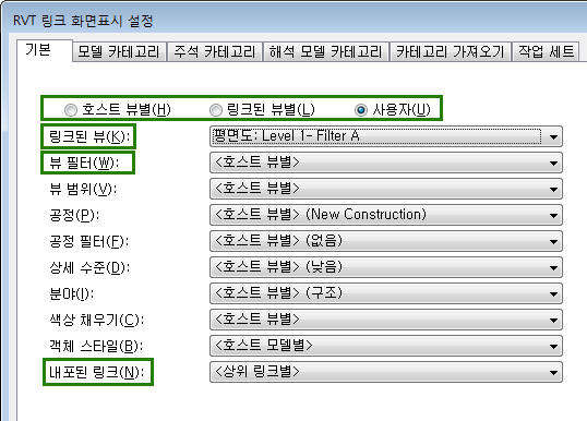

호스트 뷰에서 링크된 모델의 필터 사용을 제어하려면 RVT 링크 화면표시 설정 대화상자의 설정을 사용합니다.
설정 | 설명 |
호스트 뷰별 | 호스트 뷰에 대한 필터(및 기타 가시성/그래픽 설정)를 호스트 모델, 링크된 모델 및 모든 내포된 모델의 요소에 적용합니다.
주: 링크에 대한 화면표시 설정이 호스트 뷰별로 설정된 경우 링크는 재지정으로 처리됩니다. 내보낸 파일에 링크에 대한 색상 및 기타 그래픽 화면표시 설정이 보존되도록 하려면 DWG/DXF 내보내기 설정 수정 대화상자(레이어 탭)에서 "모든 특성 BYLAYER를 내보내고 재지정은 내보내지 않습니다"를 선택합니다. DWG/DXF 내보내기 레이어를 참고하십시오.
링크된 뷰별 | 호스트 뷰에 대한 필터(및 기타 가시성/그래픽 설정)를 호스트 모델에만 적용합니다. 링크된 모델 및 모든 내포된 모델이 지정된 링크된 뷰에 정의된 대로 표시됩니다. |
사용자 | 호스트 뷰의 링크된 모델 및 내포된 모델에 대한 가시성 및 그래픽 설정을 더 많이 사용자화할 수 있습니다. |
링크된 뷰 | 사용자 또는 링크된 뷰별에만 사용할 수 있습니다. 호스트 뷰에 링크된 모델(및 다른 설정을 지정하지 않은 경우 내포된 모델)을 표시하기 위해 설정을 사용할 뷰를 링크된 모델에서 지정합니다. |
뷰 필터 | 사용자에만 사용할 수 있습니다. 링크된 뷰 또는 호스트 뷰에 적용된 필터를 사용하여 링크된 모델을 표시할지 여부를 지정합니다. 내포된 모델의 화면표시를 제어하지 않습니다. |
내포된 링크 | 사용자에만 사용할 수 있습니다. 내포된 링크 모델이 호스트 뷰에 표시되는 방법을 지정합니다. |
