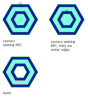

Ta procedura służy do odejmowania wielokątów AEC od siebie w celu utworzenia otworu w wielokącie AEC. Jest to użyteczne na przykład do tworzenia złożonego wzoru wypełnienia ściany kurtynowej.
Aby wykonać operację odejmowania, należy wybrać wielokąty AEC przecinające się ze sobą. Można wybrać, czy odejmowany wielokąt AEC ma zostać zachowany na rysunku jako oddzielny obiekt. Można na przykład zachować wielokąt AEC, jeżeli istnieje potrzeba odjęcia tego samego kształtu od innych wielokątów AEC.
Można narysować ten drugi wielokąt AEC tak, aby znajdował się wewnątrz pierwszego lub nachodził na niego; można go także narysować w innym położeniu, a następnie przesunąć na większy wielokąt AEC.
