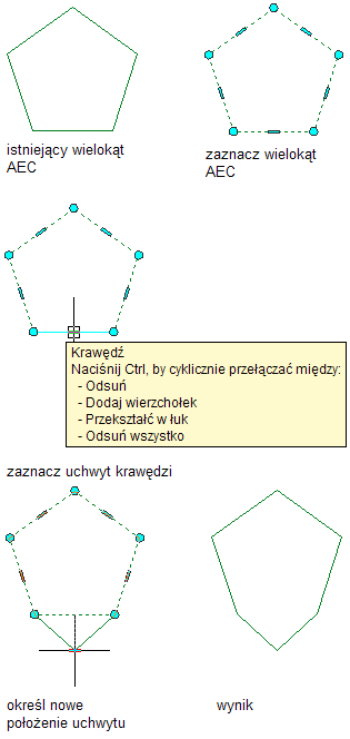

Uchwyt Krawędź ma cztery tryby edycji: Odsuń, Dodaj wierzchołek, Przekształć w łuk i Odsuń wszystko. Trybem domyślnym jest Odsuń. Powoduje on odsunięcie zaznaczonej krawędzi w kierunku prostopadłym do środkowego punktu krawędzi. W zależności od kształtu wielokąta AEC i krawędzi, którą chcesz zmodyfikować, sąsiadujące linie są wydłużane lub przycinane, a w razie potrzeby są również dodawane nowe linie.
Odsuwanie krawędzi wielokąta AEC za pomocą uchwytu Krawędź

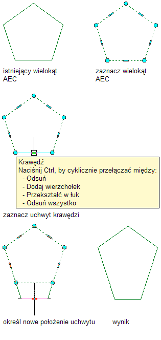

Tryb Dodaj wierzchołek umożliwia dodanie wierzchołka do zaznaczonej krawędzi oraz utworzenie nowej krawędzi. Jeśli zaznaczona krawędź jest łukiem, nowa krawędź zachowuje tę postać.
Dodawanie wierzchołka do krawędzi wielokąta AEC za pomocą uchwytu Krawędź

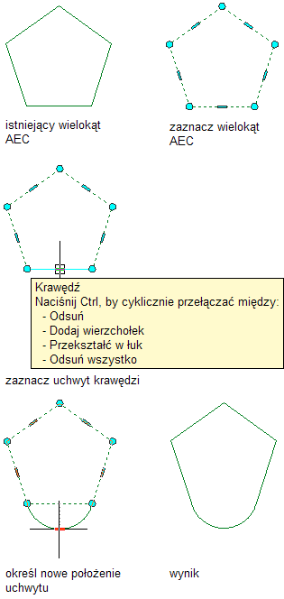

Opcja Przekształć w łuk zmienia krawędź w łuk i przesuwa punkt środkowy krawędzi. Uchwyt krawędzi łuku również oferuje tryb Rozciągnij. Umożliwia on przesunięcie punktu środkowego krawędzi przekształconej w łuk.
Przekształcanie krawędzi wielokąta AEC na łuk za pomocą uchwytu Krawędź

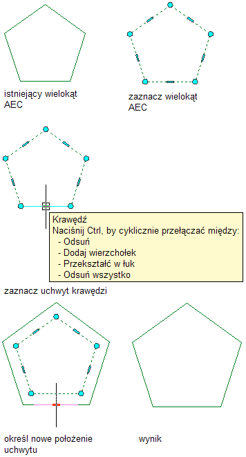

Tryb Odsuń wszystko powoduje przesunięcie wszystkich krawędzi wielokąta AEC o taką samą odległość. Gdy przesuwana jest jedna krawędź, odpowiednio przesuwane są wszystkie pozostałe. Ta opcja jest bardzo przydatna w przypadku regularnych operacji zmiany rozmiaru, np. skalowania wielokąta AEC.
Odsuwanie wszystkich krawędzi wielokąta AEC za pomocą uchwytu Krawędź

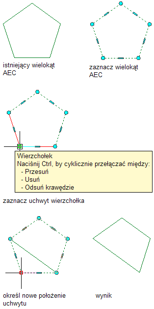

Zmienianie wierzchołka wielokąta AEC
Wyświetlanie etykiety narzędzia uchwytu Wierzchołek wielokąta AEC
Uchwyt Wierzchołek ma trzy tryby edycji:

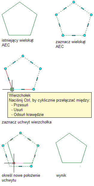

Przesuwanie wierzchołka wielokąta AEC za pomocą uchwytu Wierzchołek

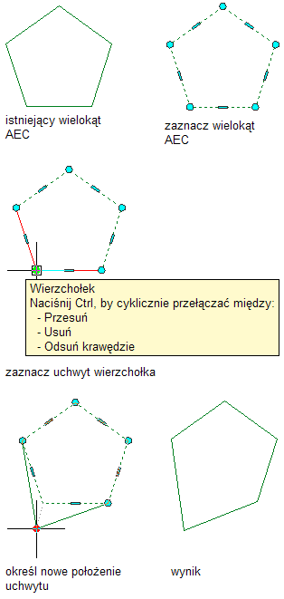

Usuwanie wierzchołka wielokąta AEC za pomocą uchwytu Wierzchołek
Odsuwanie krawędzi wielokąta AEC za pomocą uchwytu Wierzchołek
| Aby... | Wykonaj następujące czynności... |
| przesunąć wierzchołek | przesuń wierzchołek do żądanego położenia lub wprowadź wartość i naciśnij klawisz ENTER. |
| usunąć wierzchołek | naciśnij klawisz CTRL, aby przejść do trybu edycji Usuń wierzchołek, a następnie kliknij raz, aby potwierdzić usunięcie. |
| przesunąć wierzchołek i sąsiednie krawędzie | naciśnij klawisz CTRL dwa razy, aby przejść do trybu edycji Odsuń krawędzie. Przesuń wierzchołek do żądanego położenia i kliknij lub wprowadź wartość i naciśnij klawisz ENTER. |
