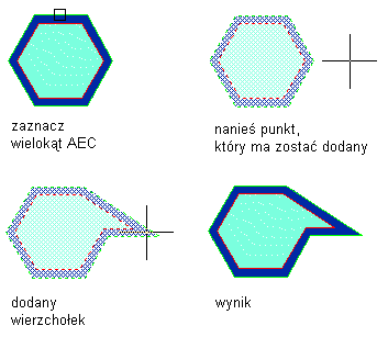

Do istniejącego wielokąta AEC można dodać wierzchołek, aby zmienić jego kształt. Wierzchołek jest punktem, w którym spotykają się krawędzie wielokąta AEC.
. Na podstawie dwóch istniejących wierzchołków wielokąta AEC położonych najbliżej wybranego punktu zostaną narysowane segmenty linii.
