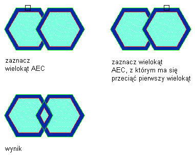

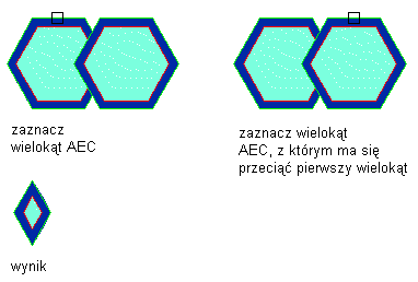

Poniżej opisano procedurę tworzenia nowego wielokąta AEC z zachodzących na siebie części dwóch przecinających się wielokątów AEC. Można zachować oryginalną geometrię po utworzeniu nowego wielokąta AEC przecięcia.
Przecinające się wielokąty AEC z usuniętą oryginalną geometrią
Przecinające się wielokąty AEC z zachowaną oryginalną geometrią
