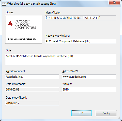

Procedury tej należy używać do edycji komponentu w bazie danych komponentów detali.
. Wyświetlane jest okno dialogowe Właściwości bazy danych szczegółów wybranej bazy danych.
| Nazwa właściwości | Opis/wskazówki |
| Obraz | Prawym przyciskiem myszy kliknij pole Obraz i wybierz opcje Określ obraz, aby wyszukać w dostępnych obrazach wybraną grupę w miejscu określonym przez wartość klucza ścieżki. Wybrany obraz zostanie wyświetlony na karcie Obraz Menedżera komponentu szczegółu, jeżeli wybrany jest węzeł bazy danych. Jest to pole opcjonalne. |
| Nazwa wyświetlacza | Nazwa z tabeli Fingerprint bazy danych. |
| Opis | Opis wyświetlany dla tej bazy danych na karcie Informacje Menedżera komponentu szczegółu. Jest to pole opcjonalne. |
| Autor/producent | Nazwisko osoby lub innych podmiotów odpowiedzialnych za tę bazę danych. Jest to pole opcjonalne. |
| Adres WWW | Adres URL autora/producenta. Jest to pole opcjonalne. |
