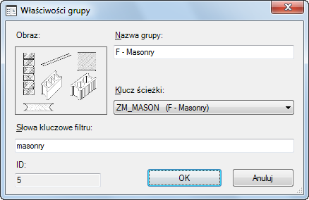

Procedury tej należy używać do edycji grupy komponentu w bazie danych komponentów detali.
. Wyświetlone zostanie okno dialogowe właściwości grupy.
| Nazwa właściwości | Opis/wskazówki |
| Obraz | Obraz wyświetlany na karcie Obraz Menedżera komponentu szczegółu po wybraniu tej grupy. Aby zmienić obraz, prawym przyciskiem myszy kliknij pole Obraz i wybierz opcje Określ obraz, aby wyszukać w dostępnych obrazach wybraną grupę w miejscu określonym przez wartość klucza ścieżki. Jest to pole opcjonalne. |
| Nazwa grupy | Nazwa tabeli Grupy bazy danych tej grupy w Menedżerze komponentu szczegółu. |
| Klucz ścieżki | Element z tabeli DirKeys bazy danych, wartość ta to skrót identyfikujący lokalizację plików rysunku i obrazu znajdujących się poza bazą danych tej grupy. |
| Słowa kluczowe filtru | Lista rozdzielonych przecinkami słów kluczowych używanych podczas wyszukiwania komponentów w tej grupie w Menedżerze komponentu szczegółu. Jest to pole opcjonalne. |
