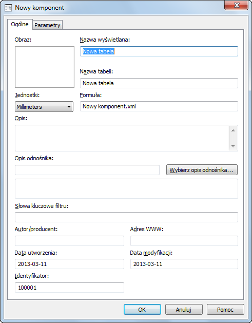

Procedura ta służy do edycji właściwości poszczególnych komponentów w bazie danych komponentów detali. Właściwości na kartach Ogólne i Parametry w oknie dialogowym Właściwości komponentów są podstawą jednej lub kilku formuł, jakich oprogramowanie używa do rysowania komponentów w różnych widokach. Każda formuła określa typ uchwytu lub procedurę rysowania do umieszczenia komponentu w określonym widoku. Formuła może również zawierać informacje dotyczące warstwy i wzoru kreskowania. Można również używać tej procedury do dostosowywania komponentów w domyślnych jednostkach brytyjskich i metrycznych baz danych komponentów dołączonych do oprogramowania lub do edycji komponentów w utworzonych bazach danych.
. Wyświetlone zostanie okno dialogowe Właściwości komponentów. Identyfikator bazy danych wskazuje pole ID tylko do odczyty dla grupy, do której komponent należy. W większości przypadków można edytować wartości na karcie Ogólne i na karcie Parametry w tym oknie dialogowym. W przypadku komponentów, które używają uchwytu innego niż jeden z sześciu typów (Stempel, Wykończenia, Szyk liniowy, Powierzchnia, Rodzaj linii powierzchni i Góra powierzchni), żaden parametr nie jest wyświetlany na karcie parametrów.
| Nazwa właściwości | Opis/wskazówki |
| Obraz | Obraz wyświetlany na karcie Obraz Menedżera komponentu szczegółu po wybraniu tego komponentu. Aby zmienić obraz, prawym przyciskiem myszy kliknij pole Obraz i wybierz opcje Określ obraz, aby wyszukać w dostępnych obrazach wybraną grupę w miejscu określonym przez wartość klucza ścieżki. Jest to pole opcjonalne. |
| Nazwa wyświetlacza | Nazwa wyświetlana dla tego komponentu w Menedżerze komponentu szczegółu. |
| Nazwa tabeli | Nazwa tabeli rozmiarów tego komponentu, taka jak określono w polu TableName w tabeli Components bazy danych. |
| Jednostki | Jednostki miary komponentu. |
| Formuła | Nazwa pliku XML RecipeSpec zawierającego formuły rysowania komponentów. |
| Opis | Opis wyświetlany dla tego komponentu na karcie Informacje Menedżera komponentu szczegółu. |
| Opis odnośnika | Domyślny klucz opisu odnośnika tego komponentu. Kliknij pole Wybierz opis odnośnika, aby wyszukać lub utworzyć inny opis odnośnika. Jest to pole opcjonalne. |
| Słowa kluczowe filtru | Lista rozdzielonych przecinkami słów kluczowych używanych podczas wyszukiwania komponentu. Jest to pole opcjonalne. |
| Autor/producent | Nazwa osoby lub innego podmiotu odpowiedzialnego za ten komponent, jak określono w polu Autor w tabeli Fingerprint bazy danych. Jest to pole opcjonalne. |
| Adres WWW | Adres określony w polu URL w tabeli Fingerprint bazy danych zawierającej ten komponent. Jest to pole opcjonalne. |
| Data utworzenia | Ta właściwość tylko do odczytu przedstawia datę utworzenia komponentu, jeśli został utworzony za pomocą Menedżera komponentu szczegółu. |
| Data zmiany | Ta właściwość tylko do odczytu przedstawia datę ostatniej modyfikacji tego komponentu, jeśli został zmodyfikowany za pomocą Menedżera komponentu szczegółu. |
