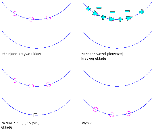

Procedura ta służ do przesuwania krzywej układu z jednego obiektu do innego. Podczas tej czynności tryb układu nie ulega zmianie. Jeśli krzywa układu została wstawiona z węzłami rozmieszczonymi w równych odstępach, węzły te pozostaną w równych odstępach po przesunięciu do nowego obiektu.
W przypadku przełączania krzywej do obiektu, który zawiera już krzywą układu, dwie krzywe nie zostaną scalone. Pozostaną one wciąż odrębnymi obiektami, które można edytować z osobna.
Przełączanie węzłów z jednej krzywej układu do drugiej
. Można też kliknąć prawym przyciskiem myszy i wybrać opcję Zastąp krzywą. Krzywa układu jest przesuwana do nowego obiektu.
