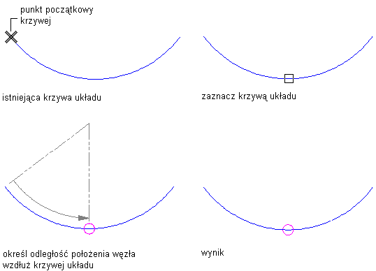

| Umieść węzły w określonych przez siebie położeniach | Naciśnij klawisz Enter. Wprowadź liczbę węzłów oraz podaj liczbę położeń węzłów, wybierając je lub wprowadzając odległości od punktu początkowego krzywej. |

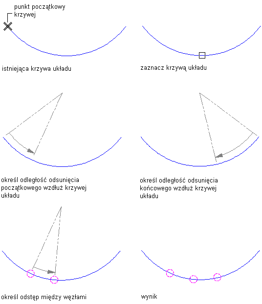

| Powtarzaj węzły w stałych odległościach wzdłuż krzywej | wprowadź p (Powtórz). Określ odsunięcie początkowe i końcowe pierwszego i ostatniego węzła, oraz podaj odstępy między węzłami. |

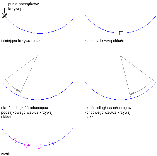

| rozmieścić stałą liczbę węzłów wzdłuż krzywej | wprowadź r (Równe odstępy). Określ odsunięcie początkowe i końcowe pierwszego i ostatniego węzła oraz podaj liczbę węzłów. |
