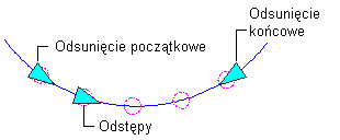

Krzywa układu z uchwytami węzłów rozmieszczonymi z równymi odstępami

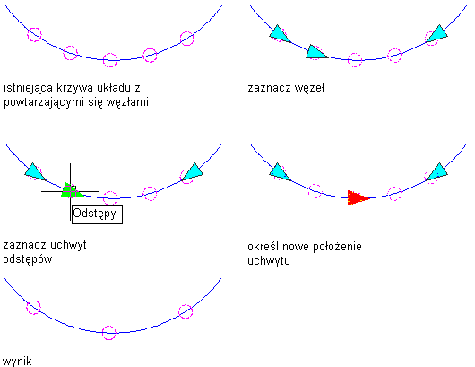

Zmiana odstępów między węzłami krzywej układu za pomocą uchwytów
Uchwyt Odstępy jest dołączony do pierwszego węzła krzywej układu.
W przypadku przesunięcia uchwytu na lewo w celu zmniejszenia odstępu między węzłami liczba węzłów zwiększy się. W przypadku przesunięcia uchwytu na prawo w celu zmniejszenia odstępu między węzłami liczba węzłów zmniejszy się.
