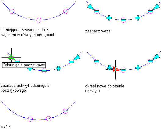

Procedura ta służy do zmiany odsunięć początkowych i końcowych krzywych układu.
Można zmienić odsunięcia krzywych rozmieszczonych równomiernie i w sposób powtarzalny. Zmieniając położenie uchwytów odsunięć, można przesunąć odsunięcie początkowe lub końcowe w dowolne położenie na krzywej układu. Nie można wydłużyć odsunięcia poza granice krzywej.
Zmiana położenia węzła odsunięcia początkowego krzywej układu za pomocą uchwytów
