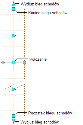

Edycja wymiarów schodów
Uchwyty Początek i koniec biegu, Położenie i Przedłuż schody.

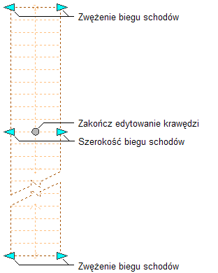

Uchwyty Zwężenie biegu, Szerokość biegu i Zakończ edytowanie krawędzi.
Zmiana położenia lub pozycji schodów prostych
Uchwyty Początek biegu schodów, Przedłuż schody i Położenie

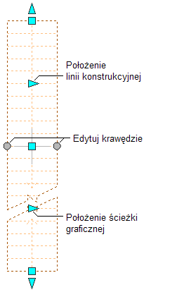

Położenie Linii konstrukcyjnej schodów prostych, Ścieżki graficznej i uchwytów Edytuj krawędzie.

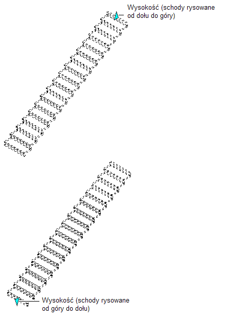

Zmiana wysokości schodów prostych
Uchwyt wysokości schodów prostych
