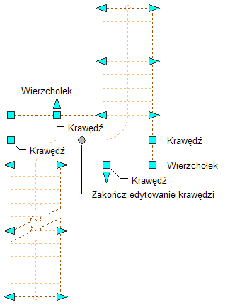

Wierzchołek i Krawędź spocznika schodów wielospocznikowych oraz uchwyty Zakończ edycję krawędzi

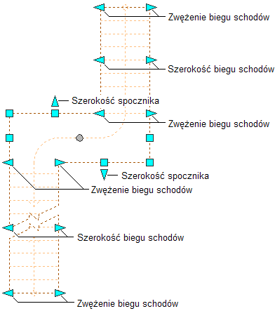

Uchwyty Zwężenie biegu i Szerokość biegu schodów wielospocznikowych oraz Szerokość spocznika

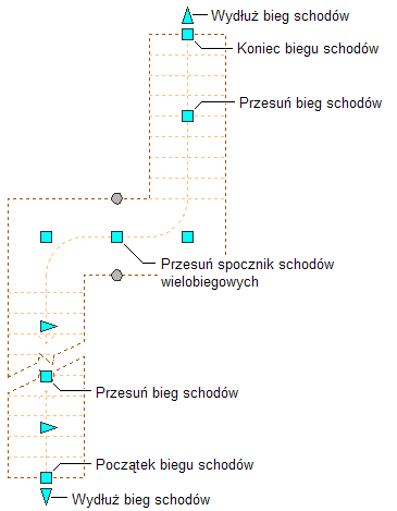

Uchwyty Początek i Koniec biegu schodów wielospocznikowych, Przesuń bieg, Przesuń wielospocznikowe oraz Przedłuż schody

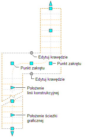

Punkt zakrętu na spoczniku w schodach wielospocznikowych, Położenie linii konstrukcyjnej, Graficzne położenie ścieżki oraz uchwyty Edytuj krawędzie.

Zmiana linii konstrukcyjnej lub ścieżki graficznej w schodach wielospocznikowych.

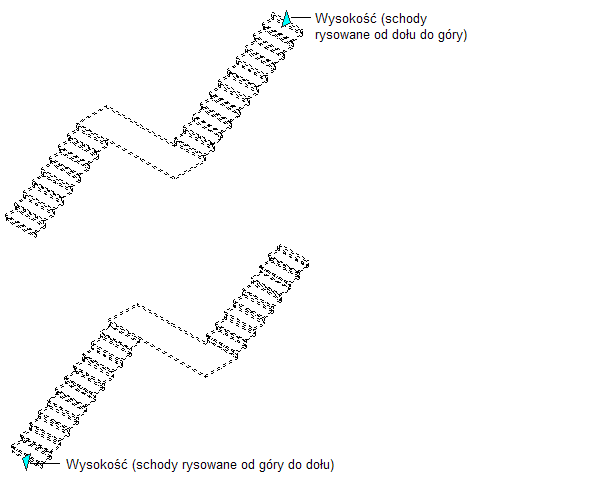

Zmiana wysokości schodów wielospocznikowych
Uchwyt wysokości schodów wielospocznikowych
