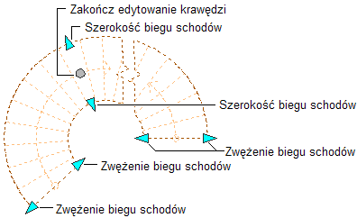

Edycja wymiarów schodów spiralnych
Uchwyty Zwężenie biegu schodów, Szerokość biegu schodów i Zakończ edytowanie krawędzi.

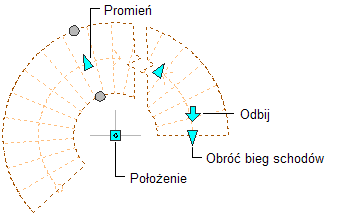

Zmiana położenia lub pozycji schodów spiralnych

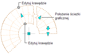

Uchwyty Promień schodów spiralnych, Odbij, Obróć bieg schodów i Położenie
Uchwyty Graficzne położenie ścieżki w schodach spiralnych oraz Edytuj krawędzie

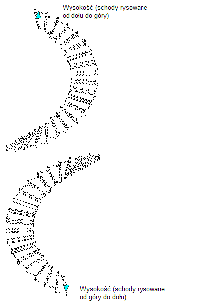

Zmiana wysokości schodów spiralnych
Uchwyt wysokości schodów spiralnych
