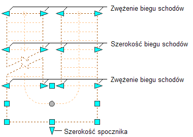

Edycja wymiarów w schodach w kształcie U
Uchwyty Zwężenie biegu schodów, Szerokość biegu oraz Szerokość spocznika w schodach w kształcie U

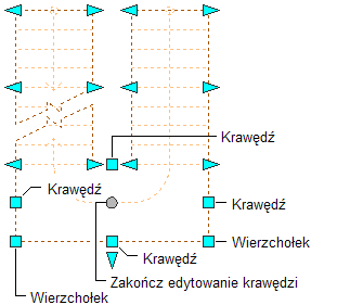

Uchwyty wierzchołka i krawędzi spocznika oraz uchwyt Zakończ edytowanie krawędzi.

Zmiana kształtu spoczników w schodach w kształcie U

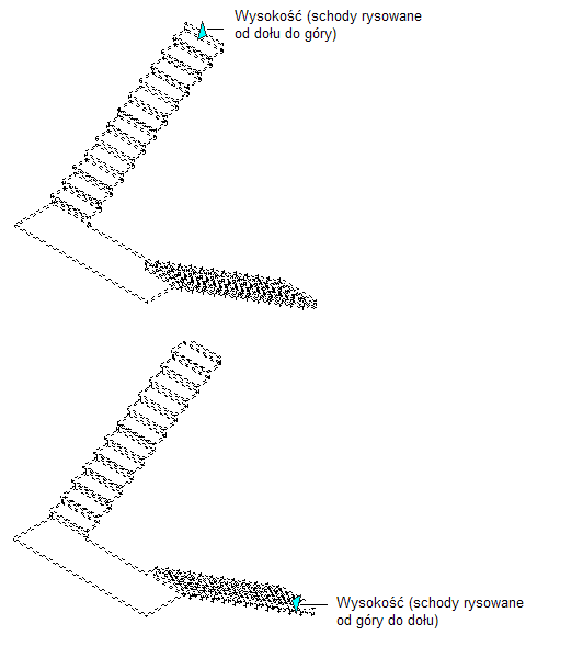

Zmiana wysokości schodów w kształcie U
Uchwyt wysokości schodów w kształcie U
