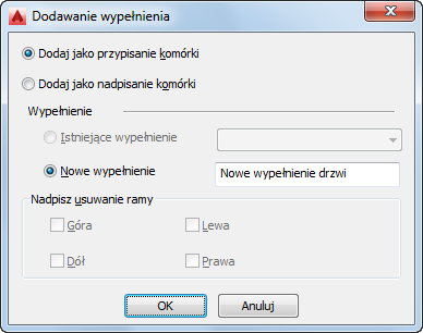

Zostanie otwarty arkusz Dodawanie wypełnienia.
| Aby... | Wykonaj następujące czynności... |
| dodać drzwi lub okno jako ogólne przypisanie komórki, które spowoduje, że do odpowiednich komórek we wszystkich zestawach drzwi/okien o takim samym stylu wyświetlania będzie wstawiany ten sam obiekt | zaznacz opcję Dodaj jako przypisanie komórki. |
| dodać drzwi lub okno wyłącznie do wybranego zestawu drzwi/okna | zaznacz opcję Dodaj jako nadpisanie komórki. |
Jeśli drzwi lub okno o wybranym stylu już istnieje na rysunku, domyślnie będzie zaznaczona opcja Istniejące wypełnienie.
| Jeśli zaznaczono opcję... | Wykonaj następujące czynności... |
| Dodaj jako przypisanie komórki, a wstawianym obiektem mają być drzwi lub okno o istniejącym stylu, domyślnie zostanie zaznaczone pole wyboru Istniejące wypełnienie | Kliknij przycisk OK. |
| Dodaj jako przypisanie komórki, a wstawianym obiektem mają być drzwi lub okno o stylu innym niż istniejący na rysunku | wybierz opcję Nowe wypełnienie, nadaj nazwę obiektowi, a następnie kliknij przycisk OK. |
| Dodaj jako zastąpienie komórki, a wstawianym obiektem mają być drzwi lub okno o istniejącym stylu, bez modyfikowania krawędzi ramy otaczającej obiekt | Kliknij przycisk OK. |
| Dodaj jako nadpisanie komórki, a wstawianym obiektem mają być drzwi lub okno o stylu innym niż istniejący na rysunku, bez usuwania krawędzi ramy otaczającej obiekt | wybierz opcję Nowe wypełnienie, nadaj nazwę obiektowi, a następnie kliknij przycisk OK. |
| Dodaj jako zastąpienie komórki, a wstawianym obiektem mają być drzwi lub okno o istniejącym stylu, z usunięciem krawędzi ramy otaczającej obiekt | w obszarze Nadpisz usuwanie ramy zaznacz pole wyboru Góra, Dół, Lewo lub Prawo, po czym naciśnij przycisk OK. |
| Dodaj jako nadpisanie komórki, a wstawianym obiektem mają być drzwi lub okno o stylu innym niż istniejący na rysunku, z usunięciem krawędzi ramy otaczającej obiekt | wybierz opcję Nowe wypełnienie i nadaj nazwę obiektowi. Następnie w obszarze Nadpisz usuwanie ramy zaznacz pole wyboru Góra, Dół, Lewo lub Prawo, po czym naciśnij przycisk OK. |
