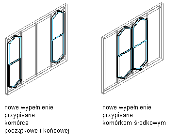

- Użycie opcji Położenie w celu wstawienia wypełnienia do komórki początkowej, końcowej lub do komórek środkowych w siatce o podziale pionowym albo do komórki dolnej, górnej lub do komórek środkowych w siatce o podziale poziomym. W przypadku parzystej liczby komórek (cztery lub więcej) opcja Centrum odnosi się do dwóch komórek w środku siatki. Przy nieparzystej liczbie komórek (trzy lub więcej) opcja Centrum odnosi się do jednej komórki w środku siatki.
Określanie wypełnienia zestawu drzwi/okien według położenia

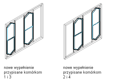

- Użycie opcji Indeks w celu wstawienia wypełnienia do konkretnych komórek dobieranych na podstawie ich numerów. Komórki są numerowane od początku do końca lub od dołu do góry siatki. Na przykład wpisanie indeksów 1, 2 i 3 spowoduje umieszczenie wypełnienia w pierwszej, drugiej i trzeciej komórce.
Określanie wypełnienia zestawu drzwi/okien według indeksu

| Lokalizacja typu |
kliknij kolumnę Używany w, a następnie kliknij . Zaznacz komórki, dla których ma obowiązywać to przypisanie, i kliknij przycisk OK. |
| Indeks typu |
wpisz numery komórek w kolumnie Używany w, rozdzielając je przecinkami. W siatkach pionowych komórki są numerowane od krawędzi początkowej do końcowej, natomiast w siatkach poziomych — od dołu do góry. |
