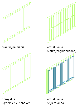

Wypełnienie decyduje o zawartości komórki zestawu drzwi/okien. Komórka zestawu drzwi/okien może zawierać domyślny panel prosty, ale również zagnieżdżoną siatkę, wielokąt AEC, jednostkę ściany kurtynowej, drzwi lub okno. Aby określone style obiektów mogły być dodawane do definicji wypełnień, muszą istnieć w bieżącym rysunku. Zazwyczaj panele reprezentują oszklenie lub inne proste rodzaje wykończenia, na przykład płytami piaskowca lub betonowymi.
