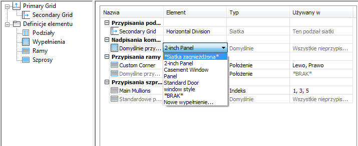

Opisana poniżej procedura pozwala utworzyć siatkę zagnieżdżoną, czyli siatkę umieszczoną wewnątrz innej siatki. Każda siatka zagnieżdżona ma własne zasady podziału, przypisania komórek, ramę i szprosy. Domyślnie w siatkach zagnieżdżonych rama jest wyłączona.
Style zestawów drzwi/okien.
. Na liście przypisań komórek pojawi się nowa pozycja.

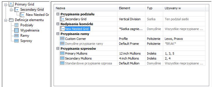

Do listy siatek w lewym okienku okna dialogowego zostanie dodana nowa siatka. Jeśli edytowana jest siatka podstawowa, nowa siatka zostanie dodana na poziomie drugorzędnym. W przypadku edytowania siatki na poziomie drugorzędnym nowa siatka zostanie umieszczona na poziomie trzeciorzędnym itd.
Tworzenie siatki zagnieżdżonej
Nowa siatka zagnieżdżona w drzewie
