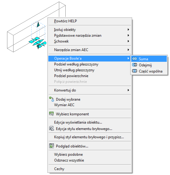

Istnieje możliwość dodania modyfikatora 3D do bryły ściany, a następnie przeprowadzenia edycji lokalnej. Modyfikatory brył korzystają z trójwymiarowej (3D) geometrii obiektu, na przykład elementu bryłowego lub grupy bryłowej w celu dodawania do, odejmowania od lub całkowitego zastąpienia jednego komponentu w ścianie.
Podczas edycji lokalnej modyfikatora brył można zmienić kształt modyfikatora za pomocą uchwytów i użyć poleceń logicznych, aby dodać lub usunąć inne obiekty z modyfikatora brył.
Edycja lokalna modyfikatora brył

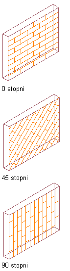

Za pomocą trybu edycji lokalnej można zmienić kreskowanie powierzchni obiektu pod warunkiem, że kreskowanie powierzchni pochodzi z materiału. Inaczej niż w przypadku innych trybów edycji lokalnej, kształt obiektu nie zostanie zmieniony. Zmianie ulegnie tylko wyświetlanie kreskowania na wybranej powierzchni obiektu.
Zmiana kąta obrotu kreskowania za pomocą edycji lokalnej
