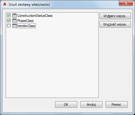

Usuwanie zestawów właściwości z klasyfikacji
Jeżeli przycisk Usuń nie jest dostępny, nie można usunąć klasyfikacji, ponieważ jest ona aktualnie przypisana do typu obiektu.
