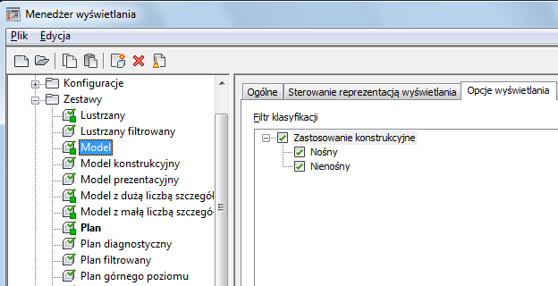

Na skutek połączenia klasyfikacji z definicjami zestawów wyświetlania definicje klasyfikacji mogą zostać wyczyszczone tylko poprzez Menadżer stylów, jeżeli żadna z zawartych w nich klasyfikacji nie jest używana do odfiltrowywania obiektów z zestawu wyświetlania. W przypadku napotkania trudności w wyczyszczaniu definicji klasyfikacji w Menadżerze stylów wykonaj następującą czynność: otwórz Menadżer wyświetlania i w odniesieniu do każdego zestawu wyświetlania sprawdź na karcie Opcje wyświetlania, czy wszystkie klasyfikacje w danym zestawie są wybrane.
Jeżeli jedna lub więcej klasyfikacji jest odznaczona i dlatego też służy jako filtr do zestawu wyświetlania, operacja wyczyszczenia nie może zostać zakończona.
