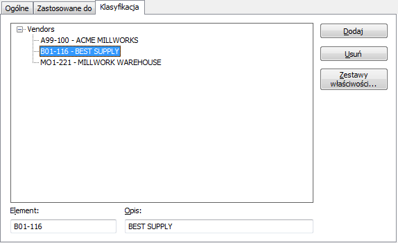

Jeżeli na przykład zostanie utworzona definicja klasyfikacji dla dostawców, do każdej klasyfikacji dostawcy można dołączyć zestaw właściwości. Zestawy właściwości mogą zawierać dowolne właściwości określone przez użytkownika, np. przypisany danemu dostawcy numer części. właściwości są następnie kojarzone z każdym obiektem, do którego przypisano klasyfikację. Te właściwości mogą być następnie zawarte w tabeli zestawieniowej po zestawieniu obiektów.

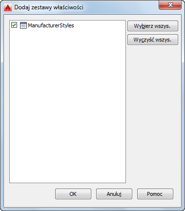

Wybieranie klasyfikacji, do której zostaną dołączone zestawy właściwości
Usuwanie zestawów właściwości, których nie będą dołączone do klasyfikacji

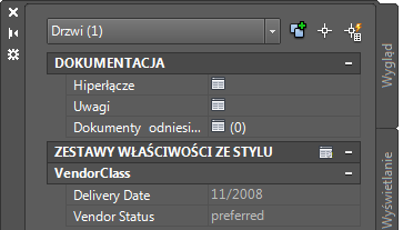

W razie potrzeby można wprowadzać i edytować wartości później.
Wprowadzanie danych dla zestawu właściwości dołączonego do klasyfikacji
