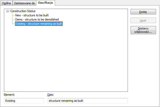

Można tworzyć definicje klasyfikacji, które zawierają klasyfikację dla każdego stanu konstrukcji, takiego jak Istniejący, Demo i Nowy.
Tworzenie definicji klasyfikacji dla stanu konstrukcji

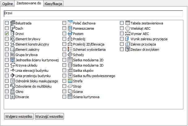

Można również określić obiekty, do których będzie stosowana dana definicja klasyfikacji.
Określanie typów obiektów w definicji klasyfikacji

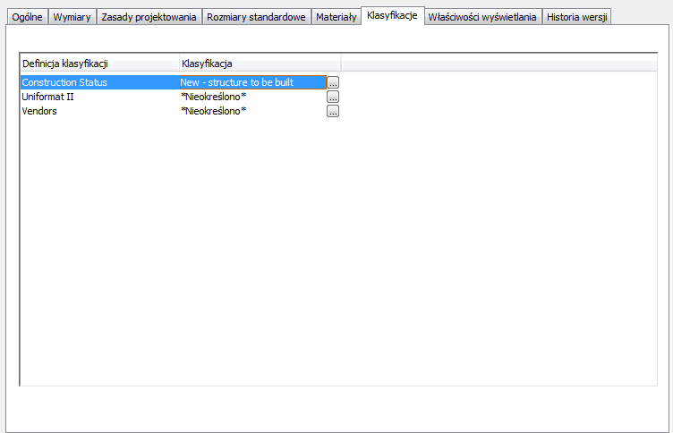

Definicja klasyfikacji znajduje się na liście w karcie Klasyfikacje we właściwościach stylu obiektu. W stylu obiektu wybiera się klasyfikację, taką jak Nowa. Rysunek może na przykład zawierać pewne style drzwi dla istniejących drzwi i inne style dla nowej konstrukcji. Wszystkie drzwi utworzone z tych stylów mają klasyfikacje określone w ich stylu.
Styl drzwi z określoną klasyfikacją

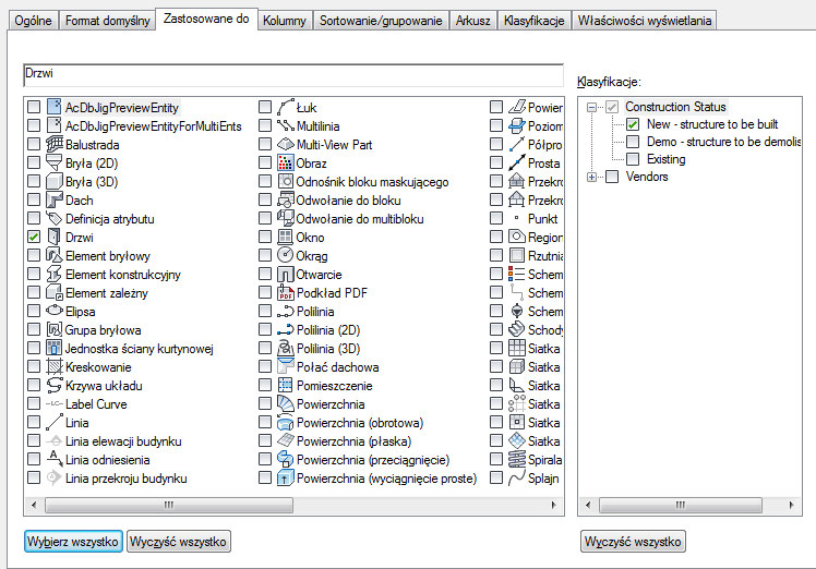

Podczas zestawiania drzwi można określić styl tabeli zestawieniowej, który w nowej klasyfikacji będzie zawierał tylko te drzwi. Wszystkie pozostałe drzwi zawarte w zbiorze wskazań zostaną odfiltrowane z tabeli.
Określanie kryteriów klasyfikacji w stylu tabeli zestawieniowej

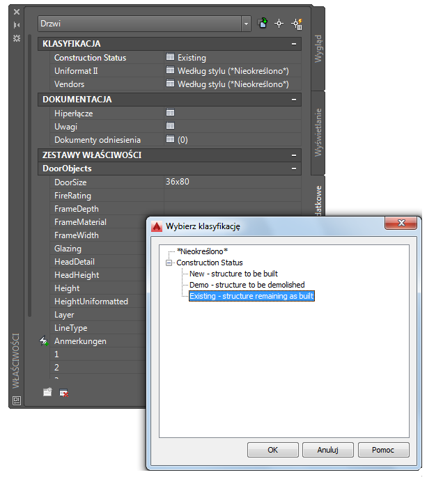

Można zmienić klasyfikację określonego obiektu na karcie Dane dodatkowe palety Właściwości. Jeśli zmiana ta spowoduje, że obiekt przestanie być wyświetlany, na ekranie pojawi się okno dialogowe z ostrzeżeniem.
Zmiana klasyfikacji na karcie Dane dodatkowe
