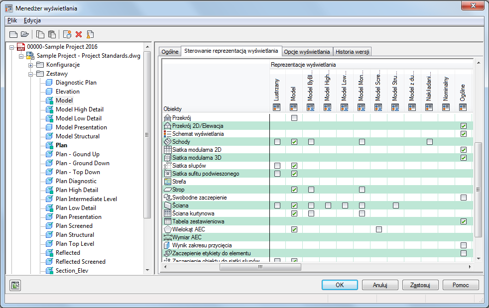

Procedura ta umożliwia dodatnie lub usunięcie reprezentacji wyświetlania w zestawie wyświetlania. Zmiany wprowadzone w zestawie wyświetlania wpływają na każdą konfigurację wyświetlania, która używa zestawu wyświetlania.
Podczas dodawania lub usuwania reprezentacji wyświetlania należy zwrócić uwagę na następujące elementy:
Edycja zestawu wyświetlania
| Aby... | Wykonaj następujące czynności... |
| dodać reprezentację wyświetlania dla obiektu do zestawy wyświetlania | przeglądnij listę, aby odszukać obiekt. Wybierz reprezentację wyświetlania do zastosowania. Jeśli żadne pole wyboru nie występuje przy reprezentacji wyświetlania, obiekt nie ma żadnej reprezentacji wyświetlania. |
| usunąć reprezentację wyświetlania dla obiektu w zestawie wyświetlania | przeglądnij listę, aby odszukać obiekt. Usuń zaznaczenie reprezentacji wyświetlania, którą chcesz usunąć. |
| użyć tej samej reprezentacji wyświetlania dla wszystkich obiektów w zestawie wyświetlania | kliknij prawym przyciskiem myszy nazwę reprezentacji wyświetlania i kliknij opcję Wybierz wszystko. Upewnij się, że usunięte zostało zaznaczenie pozostałych reprezentacji wyświetlania w danym zestawie wyświetlania. |
| usunąć obiekt zestawu wyświetlania | przeglądnij listę, aby odszukać obiekt. Kliknij prawym przyciskiem myszy nazwę obiektu i kliknij opcję Wyczyść wszystkie. |
| dodać wszystkie reprezentacje wyświetlania do wszystkich obiektów w zestawie wyświetlania | kliknij prawym przyciskiem myszy w obszarze nagłówka Obiekty i kliknij opcję Wybierz wszystkie reprezentacje wyświetlania. |
| usunąć wszystkie reprezentacje wyświetlania ze wszystkich obiektów w zestawie wyświetlania | kliknij prawym przyciskiem myszy w obszarze nagłówka Obiekty i kliknij opcję Wyczyść wszystkie reprezentacje wyświetlania. |
