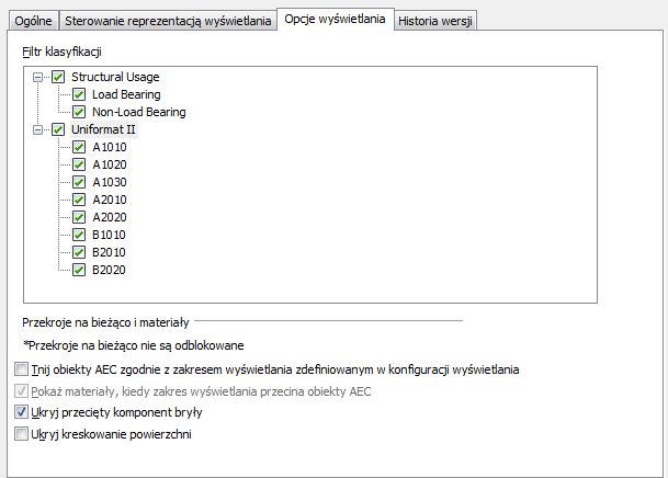

Procedura ta umożliwia ukrycie lub wyświetlenie obiektów w zestawie wyświetlania na podstawie klasyfikacji obiektów. Na przykład podczas klasyfikowania obiektów wg stanu konstrukcji (nowy, istniejący lub demo) można wyłączyć obiekty z klasyfikacją demo z wyświetlania. Jeśli sposób wyświetlania zostanie zastosowany w rysunku, obiekty te nie będą wyświetlane.
Obiekty odfiltrowane z rysunku nie są usuwane z niego usuwane. Ich wyświetlanie jest wyłączone tylko w rzutniach używających zestawu wyświetlania, w którym są one odfiltrowane. Można zmienić filtr, aby wyświetlić je ponownie. Ponieważ obiekty nadal istnieją w rysunku, wyświetlanie pozostałych obiektów nie ulega zmianie. Na przykład po odfiltrowaniu drzwi z rzutu kondygnacji ściany, na których są one umieszczone, nadal są przekrojone w płaszczyźnie zajmowanej przez drzwi.
. Filtr klasyfikacji wyświetla wszystkie klasyfikacje w bieżącym rysunku. Domyślnie wybrane są wszystkie klasyfikacje.
Na przykład, aby ukryć wszystkie drzwi i ściany sklasyfikowane jako A1010 i A1020, wyczyść pola wyboru dla A1010 i A1020 w obszarze Uniformat II.
Ukrywanie obiektów na podstawie ich klasyfikacji
W celu ponownego wyświetlenia obiektów, które zostały ukryte, wybierz klasyfikację.
