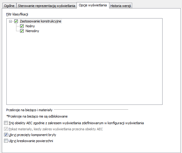

Ustawienia rysunku. Usuń zaznaczenie tej opcji, aby rysunek odnośnika zewnętrznego używał własnych konfiguracji wyświetlania lub konfiguracji wyświetlania z rysunku głównego.
Określanie, czy obiekty używają konfiguracji wyświetlania tylko z bieżącego rysunku
