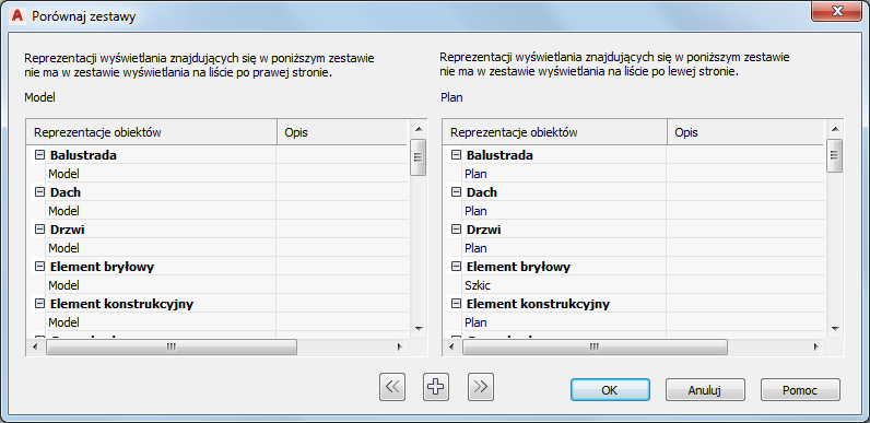

Procedura ta umożliwia wyświetlenie różnic w przypisaniach reprezentacji wyświetlania pomiędzy dwoma zestawami wyświetlania.
W oknie dialogowym Porównaj zestawy wyświetlane są dwie listy. Każda lista zawiera reprezentacje wyświetlania przypisane do danego zestawu wyświetlania, ale nie są przypisane do zestawu wyświetlania w sąsiedniej kolumnie.
Porównywanie zestawów wyświetlania w celu wyświetlenia różnych przypisań reprezentacji wyświetlania
Okno dialogowe Porównaj zestawy umożliwia przypisanie jednej lub reprezentacji wyświetlania do zestawu wyświetlania.
. | Aby... | Wykonaj następujące czynności... |
| przypisać reprezentację wyświetlania po lewej stronie do zestawu wyświetlania po prawej stronie | wybierz nazwę reprezentacji wyświetlania pod zestawem wyświetlania po lewej stronie i kliknij |
| przypisać reprezentację wyświetlania po prawej stronie do zestawu wyświetlania po lewej stronie | wybierz nazwę reprezentacji wyświetlania pod zestawem wyświetlania po prawej stronie i kliknij |
| przypisać wszystkie reprezentacje wyświetlania do innego zestawu wyświetlania, aby oba zestawy miały identyczne przypisania | Kliknij ikonę |
