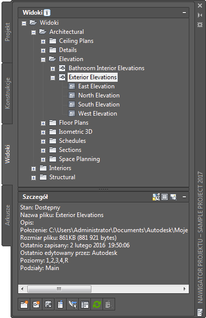

Widoki obszaru modelu wyświetlane są i otwierane w karcie Widoki w Nawigatorze projektu.
Widoki obszaru modelu elewacji zewnętrznej w Nawigatorze projektu

Opcjonalnie widok obszaru modelu można wybrać w Nawigatorze projektu, klikając prawym przyciskiem myszy i klikając opcję Otwórz.
