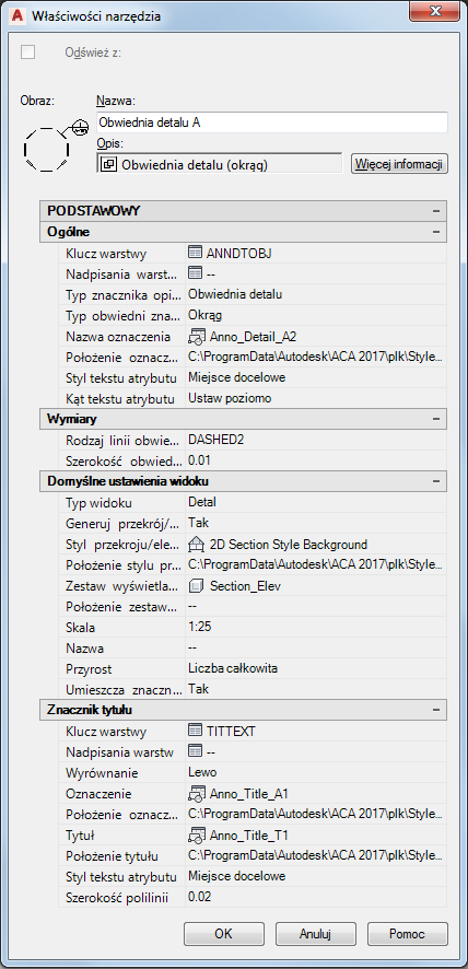

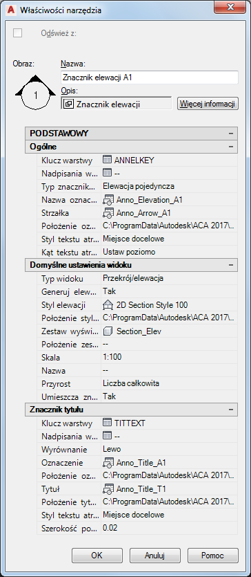

Narzędzia znaczników opisowych umożliwiają tworzenie widoków przekrojów, widoków elewacji oraz widoków szczegółów właściwych dla danego znacznika opisowego. W zależności od typu widoku, który ma zostać utworzony, może zaistnieć potrzeba ustawienia różnych opcji w narzędziu znacznika opisowego.
Właściwości znacznika opisowego szczegółu
Właściwości znacznika opisowego elewacji

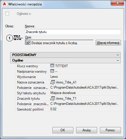

Właściwości narzędzia znacznika tytułu
W poniższej tabeli przedstawiono właściwości, które można ustawić dla poszczególnych typów narzędzi.
| Cecha | Typ narzędzia | Opis |
| Kategoria ogólna | ||
| Klucz warstwy | Ogólne (wszystkie typy znaczników opisowych) | Tutaj można określić klucz warstwy, w którym wstawiony zostanie symbol znacznika opisowego. |
| Nadpisania warstwy | Ogólne | W razie potrzeby można określić nadpisanie klucza warstwy dla symbolu znacznika opisowego. |
| Typ znacznika opisowego | Ogólne | W tym miejscu można zdefiniować typ narzędzia znacznika opisowego do wstawienia. Dostępne są następujące typy:
| Typ obwiedni znacznika opisowego | Obwiednia detalu | Można wybrać kształt obwiedni szczegółu. Dostępne opcje to: okrągła, prostokątna i o dowolnym kształcie. |
| Typ elewacji czterostronnej | Elewacja czterostronna | Istnieje możliwość wybrania typu elewacji czterostronnej, która utworzona zostanie za pomocą narzędzia. Dostępne opcje to: elewacje wewnętrzne i zewnętrzne. Uwaga: Dla elewacji wewnętrznej można wybrać pomieszczenia jako strefę elewacji.
| Nazwa etykiety | Ogólne | W tym miejscu można zdefiniować blok używany jako oznaczenie znacznizka opisowego. |
| Położenie etykiety i strzałki | Ogólne | Definiuje położenie dostępnych etykiet symbolu znacznika opisowego oraz położenie dostępnych strzałek etykiet (jeśli dotyczy). |
| Strzałka | Przekrój/elewacja | Definiuje blok dla strzałki znacznika przekroju/elewacji. |
| Styl tekstu atrybutu | Ogólne | W tym miejscu można określić, czy styl tekstu dla atrybutów w znaczniku opisowym to styl tekstu oznaczenia znacznika opisowego (Biblioteka), czy bieżący styl tekstu rysunku (Docelowo). |
| Kąt tekstu atrybutu | Ogólne | Pozwala wybrać kąt tekstu atrybutu. Można nakazać, aby tekst atrybutu wstawiany był pod takim samym kątem, jak symbol znacznika opisowego (Jak wstawiony), poziomo w rysunku (Poziomo) lub odczytywany z prawej strony (Czytane od prawej). |
| Kategoria wymiarów | ||
| Promień zaokrąglenia | Obwiednia detalu | Definiuje promień zaokrąglenia obwiedni szczegółów prostokątnych i o dowolnym kształcie. |
| Rodzaj linii obwiedni | Obwiednia detalu | Definiuje rodzaj obwiedni szczegółu. |
| Szerokość obwiedni | Obwiednia detalu | Definiuje szerokość linii obwiedni. |
| Kategoria domyślnych ustawień widoku | ||
| Typ widoku | Ogólne | Ustawienie to określa typ widoku tworzonego przez narzędzie znacznika opisowego. Dostępne są następujące opcje:
| Generuj przekrój/elewację | Ogólne | W tym miejscu można określić, czy narzędzie spowoduje utworzenie elewacji czy przekroju 2D. |
| Styl przekroju/elewacji | Ogólne | Po wybraniu generowania przekroju 2D /elewacji z narzędzia konieczne jest ustawienie stylu przekroju/elewacji. |
| Położenie stylu przekroju/elewacji | Ogólne | Ustala rysunek lub plik szablonu, w którym znajdują się style przekrojów/elewacji. |
| Zestaw wyświetlania | Ogólne | Po wybraniu generowania przekroju 2D /elewacji z narzędzia konieczne jest ustawienie zestawu wyświetlania dla przekroju 2D/elewacji. |
| Położenie zestawu wyświetlania | Ogólne | Ustala rysunek lub plik szablonu, w którym znajdują się dostępne zestawy wyświetlania. |
| Skala | Ogólne | Ustawienie to definiuje skalę widoku obszaru modelu generowanego z narzędzia oraz skalę widoków arkuszy generowanych z widoku obszaru modelu. Uwaga: Podczas wstawiania znacznika opisowego do rysunku można nadpisać zestaw skal w narzędziu.
| Nazwa | Ogólne | Ustawia domyślną nazwę dla widoków obszaru modelu tworzonych za pomocą narzędzia. Podczas wstawiania znacznika opisowego do rysunku można nadpisać zestaw nazw w narzędziu. |
| Przyrost | Ogólne | Ustawia domyślną metodę tworzenia kolejnych nazw widoków obszaru modelu za pomocą tego narzędzia znaczników opisowych. Dostępne opcję to liczba całkowita i znak. |
| Wstawienie znacznika tytułu | Ogólne | W tym miejscu można określić, czy do widoków obszaru modelu tworzonych za pomocą tego narzędzia będzie dołączany znacznik tytułu. |
| Kategoria Znacznik tytułu | ||
| Klucz warstwy | Ogólne | Domyślnie znacznik tytułu skojarzony z narzędziem znaczników opisowych wstawiany jest na tej samej warstwie, co utworzony widok obszaru modelu. Jednak istnieje możliwość zdefiniowania innej warstwy dla znacznika tytułu poprzez wybranie w tym miejscu innego klucza warstwy. |
| Nadpisania warstwy | Ogólne | W razie potrzeby można określić nadpisanie klucza warstw dla znacznika tytułu. |
| Wyrównanie | Ogólne | Ustawianie to pozwala na określenie wyrównania znacznika tytułu w stosunku do linii znacznika. Dostępne opcje to wyrównanie do lewej i prawej. |
| Oznaczenie | Ogólne | Z tej listy można wybrać blok używany dla symbolu znacznika tytułu. |
| Położenie etykiety | Ogólne | Ustala rysunek lub plik szablonu, w którym znajdują się dostępne bloki. |
| Tytuł | Ogólne | W tym miejscu można zdefiniować symbol tytułu. |
| Położenie tytułu | Ogólne | Ustala rysunek lub plik szablonu, w którym znajdują się dostępne symbole tytułów. |
| Styl tekstu atrybutu | Ogólne | W tym miejscu można określić, czy styl tekstu dla atrybutów w tytule to styl tekstu etykiety tytułu (Biblioteka), czy bieżący styl tekstu rysunku (Docelowo). |
| Szerokość polilinii | Ogólne | Ustawienie to określa szerokość separatora polilinii. Wartość mierzona jest w jednostkach wydruku i odpowiednio skalowana na podstawie skali bieżącego opisu. |
