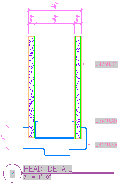

Znaczniki opisowe umożliwiają utworzenie odpowiednich powiększonych widoków modelu budynku. Zwykle znaczniki opisowe odwołują się do szczegółów niewchodzących w skład modelu budynku, takich jak śruby i łączniki albo szczegółowe kreskowania lica ścian. Znaczniki opisowe umożliwiają także utworzenie przekrojów lub elewacji istniejących przekrojów lub elewacji. Na przykład można utworzyć przekrój modelu budynku, a następnie utworzyć powiększony szczegół z części przekroju. Dla tego szczegółu można następnie dodać komponenty detali w celu uzupełnienia dokumentacji projektowej.
Przykład szczegółu nadproża drzwi
