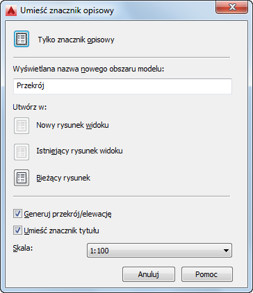

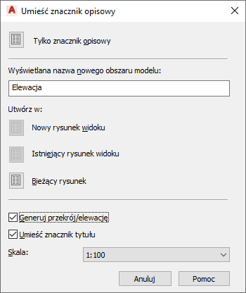

Procedura ta umożliwia umieszczenie znacznika opisowego, który nie jest połączony z widokiem obszaru modelu.
Umieszczanie znacznika opisowego, który nie jest połączony z widokiem obszaru modelu może być korzystne, gdy mamy wcześniejsze rysunki widoków, które nie są jeszcze dołączone do znacznika opisowego. W modelu budynku można utworzyć samodzielny znacznik opisowy i następnie przypisać go do istniejącego widoku obszaru modelu lub widoku arkusza w projekcie.
Po wstawieniu znacznika opisowego bez odniesienia do widoku obszaru modelu w rysunku obiekty zastępcze pól w znaczniku opisowym nie są połączone z widokiem. Z tego powodu obiekty zastępcze pól wyświetlane są w znaczniku opisowym jako nazwy; na przykład „Numerwidoku” lub „Numerakrusza”.
Alternatywnie, kliknij kolejno
, a następnie wybierz narzędzie znacznika opisowego.
Do rysunku wstawiony zostanie symbol niepodłączonego znacznika opisowego.
