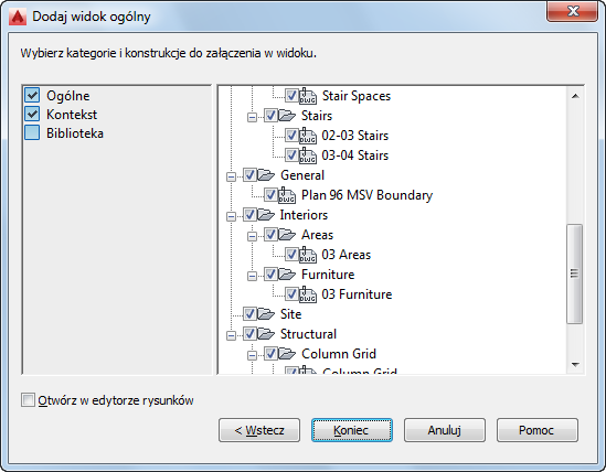

Procedura ta służy do wyboru konstrukcji, dla jakich ma zostać utworzone odniesienie do rysunku widoku — biblioteki.. Domyślnie każda konstrukcja jest dołączona jako odnośnik zewnętrzny.
Wybór konstrukcji jest kluczem do tworzenia widoku rysunku. Rysunek widoku składa się głównie z konstrukcji z odniesieniami.
Istnieje kilka sposobów łatwiejszy na wybór konstrukcji:
| Aby... | Wykonaj następujące czynności... |
| wybrać całą kategorię, aby dołączyć ją do rysunku widoku | wybierz kategorię. Wszystkie konstrukcje w kategorii wybierane są automatycznie. W przypadku dodawania konstrukcji do kategorii w późniejszym czasie zamieszczane są one w rysunku widoku. |
| wybrać konstrukcję, jaka ma być dołączona do rysunku widoku | rozwiń odpowiednio kategorie i wybierz konstrukcję. |
| wyłączyć kategorie z rysunku widoku | wyczyść pole kategorii. Wszystkie konstrukcje w kategorii usuwane są automatycznie. |
| wyłączyć konstrukcje z rysunku widoku | wyczyść konstrukcję. |
| dołączyć konstrukcje do rysunku widoku | wybierz konstrukcję, kliknij prawym przyciskiem myszy i wybierz polecenie Ustaw wszystkie na dołączony. Uwaga: Dołączanie odnośników zewnętrznych jest domyślną metodą wstawiania przyjętą dla widoków. Jeżeli polecenie Ustaw wszystkie na dołączony jest niedostępne, konstrukcja została już dołączona.
| nałożyć konstrukcję na rysunek widoku | Wybierz konstrukcję, kliknij prawym przyciskiem myszy i wybierz polecenie Ustaw wszystkie na nakładkę. Uwaga: Jeżeli polecenie Ustaw wszystkie na nakładkę jest niedostępne, konstrukcja została już nałożona.
