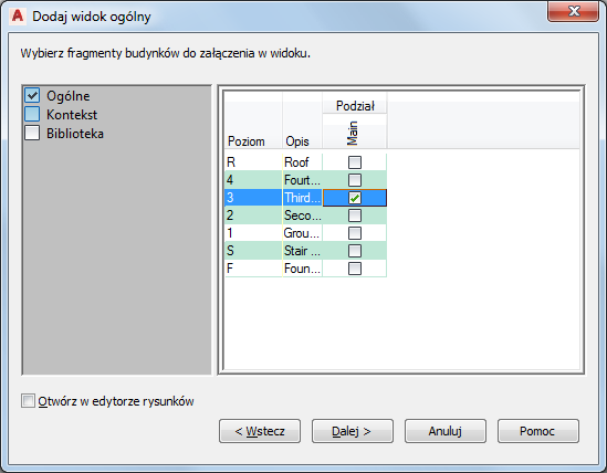

Ta procedura umożliwia wybór części budynku, która zostanie dołączona do widoku poprzez przypisanie poziomów i podziałów. Dla rysunku widoku można wybrać wiele poziomów i podziałów, na przykład w celu utworzenia widoku całego budynku. Zapewnia to kontekst dla rysunku widoku.
Po wybraniu jednego lub wielu poziomów jako kontekst widoku wszystkie konstrukcje należące do wybranych poziomów odwołują się do rysunku. Najniższy poziom w widoku jest wstawiany na elewacji 0' - 0''. Element rozciągający się na kilku poziomach będzie używany przez odniesienie na najniższym poziomie, do którego jest przypisany.
Poziomy i podziały wybrane dla kontekstu będą się odwoływać jako preselekcja podczas wybierania konstrukcji. Na przykład, jeśli jako kontekst widoku zostanie wybrany pierwszy poziom i skrzydło zachodnie, wszystkie konstrukcje należące do tego poziomu i skrzydła będą w następnym kroku domyślnie zaznaczone jako zawartość. Można wykluczyć konstrukcje, ale wstępny wybór pozwala zaoszczędzić czas i nakład pracy.
