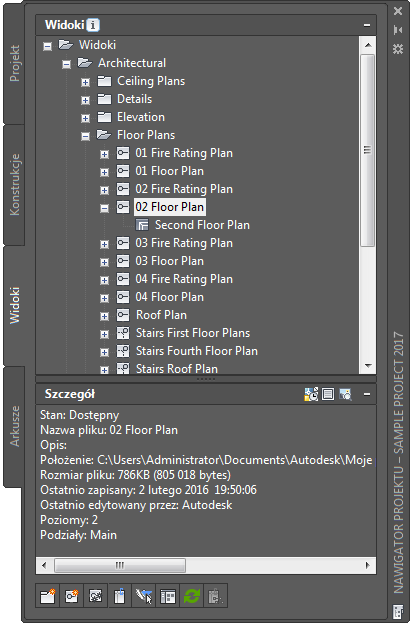

Procedura ta służy do określania nazwy, opisu, kategorii i pliku szablonu nowego rysunku widoku.
| Aby... | Wykonaj następujące czynności... |
| nadać nazwę nowemu rysunkowi widoku | wprowadź nazwę. Jeżeli jako nazwy plików projektu numery projektów używane są jako prefiks, nie ma potrzeby wprowadzania prefiksu. Pełna nazwa z prefiksem wyświetlana jest pod nazwą pliku. |
| wprowadzić opis do rysunku widoku | kliknij wartość Opis, wprowadź opis widoku i kliknij przycisk OK. |
| zmienić kategorię rysunku widoku | kliknij wartość dla Kategorii i wybierz kategorię z listy. Zalecana jest kategoria wybrana w kroku 3. |
| wybrać plik innego szablonu | Kliknij |
