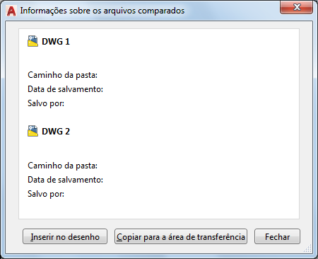

INFORMAÇÕESDACOMPARAÇÃO (comando)
Fornece uma forma de inserir ou copiar as informações das propriedades dos dois arquivos de desenho comparados.
COMPAREINFO abre a caixa de diálogo Informações do desenho, que permite inserir as informações das propriedades dos dois arquivos de desenho, como uma tabela, no desenho atual ou copiar as informações para a área de transferência, como texto.

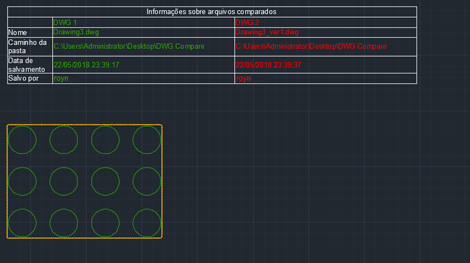

A imagem de exemplo a seguir mostra as informações das propriedades, dos dois arquivos de desenho usados para a comparação, inseridas como uma tabela no arquivo de resultados da comparação.
