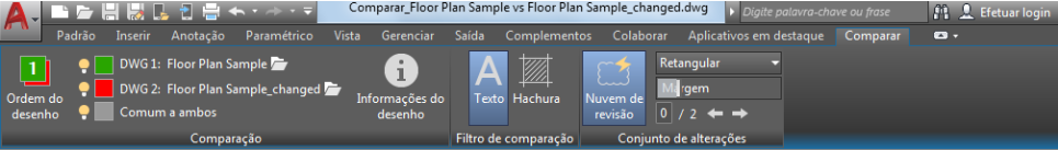

Guia contextual da faixa de opções Comparar
Exibe as várias opções para trabalhar com o desenho do resultado da comparação.
Lista de opções
As seguintes opções são exibidas.
Resumo
Quando você seleciona dois arquivos de desenho para comparação e clica em Comparar, a guia Comparação contextual é exibida na faixa de opções.
Painel de comparação
Ordem do desenho
Controla a ordem de exibição dos objetos sobrepostos no desenho dos resultados da comparação.
DWG 1
Exibe o nome do primeiro arquivo DWG.
DWG 2
Exibe o nome do segundo arquivo DWG.
Informações do desenho
Exibe informações sobre os arquivos de desenho comparados. Você pode inserir as informações em seu desenho ou copiá-las para a área de transferência do Windows.
Painel Filtro de comparação
Texto
Controla se os objetos de texto são incluídos na comparação de desenhos.
Hachura
Controla se os objetos de hachura são incluídos na comparação de desenhos.
Painel Conjunto de alterações
Nuvem de revisão
Exibe uma nuvem de revisão em torno de cada conjunto de alterações no desenho dos resultados da comparação. Os conjuntos de alterações são os mesmos, estejam ou não exibidas as nuvens de revisão.
Retangular
Cria uma nuvem de revisão retangular única em torno de cada conjunto de alterações para mostrar as alterações.
Poligonal
Cria as nuvens de revisão mesclando retângulos em torno de cada diferença para mostrar as alterações.
Margem
Controla a distância de deslocamento desde o limite de um conjunto de alterações individual até o retângulo que é usado para a criação das nuvens de revisão.
Conjunto de alterações atual
Exibe o número de conjuntos de alterações atual. Quando você digita o número de um conjunto de alterações específico e pressiona Enter, aumenta o zoom e navega para o conjunto de alterações em questão.
Número total de conjuntos de alterações
Exibe o número total de conjuntos de alterações no desenho dos resultados da comparação.
Navegação
Controla a navegação através de vários conjuntos de alterações usando os botões anterior e seguinte.
