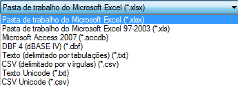

Uma nova lista de formatos aceitáveis para a exportação da BOM global, das listas de peças e das tabelas de revisão agora está disponível no menu suspenso.
As exportações em formato Access, DBF, Text, CSV e Unicode exigem que o mecanismo de banco de dados do Microsoft Access, que faz parte da instalação do Microsoft Office, seja instalado no computador. No Inventor de 64 bits, instale a versão de 64 bits do Microsoft Office para exportar esses arquivos. Se a versão de 64 bits do Microsoft Office não estiver instalada, a seguinte mensagem de erro será exibida:

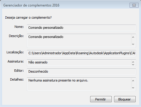

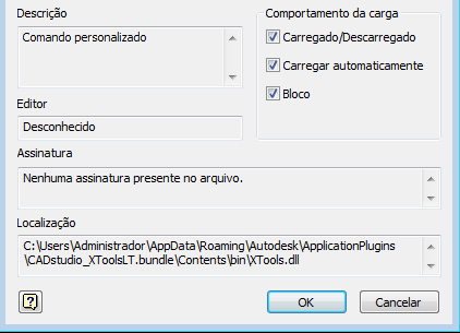

Quando um complemento de produto que não é da Autodesk é carregado, uma nova caixa de diálogo exibida. Agora você pode optar entre permitir ou bloquear um complemento no carregamento. Essa configuração será mantida em sessões futuras. É possível examinar ou alterar as configurações de Permitir/Bloquear utilizando o Gerenciador de complementos.
Os três seguintes controles de segurança agora estão disponíveis na caixa de diálogo Gerenciador de complementos versão 2016:

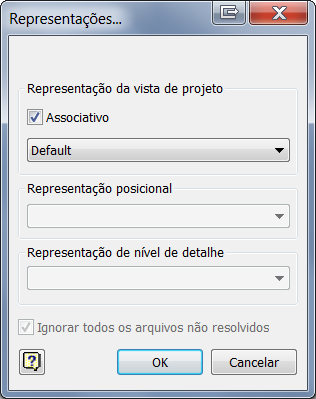

Use a nova caixa de diálogo Representações para alterar a vista de projeto e a associatividade atuais. Para acessar essa nova caixa de diálogo, em uma Apresentação, clique com o botão direito do mouse no nó Explosões do navegador modelo e selecione Representações.

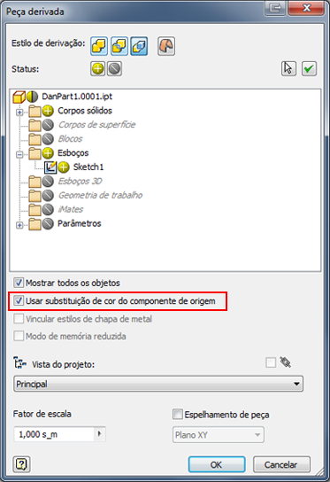

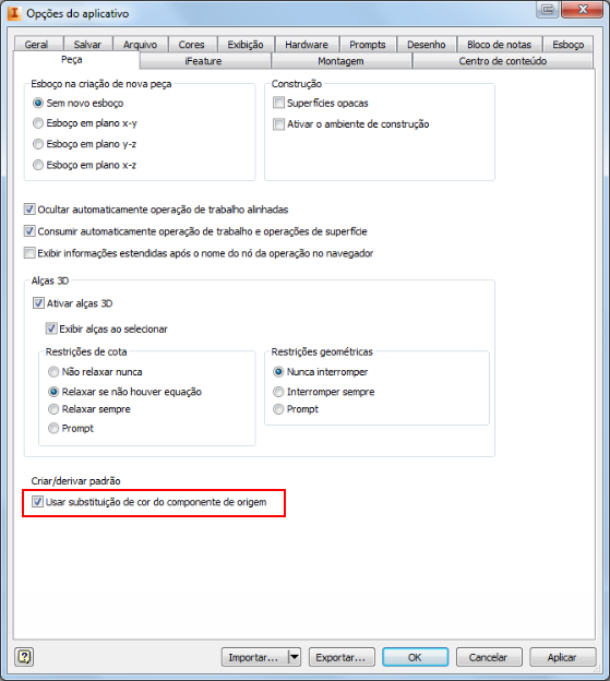

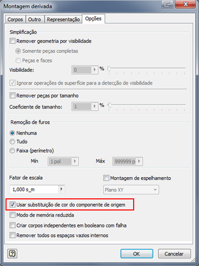

A nova opção Usar substituição de cor do componente de origem foi adicionada às caixas de diálogo Montagem derivada, Peça derivada, Criar peça e Criar componente. Essa caixa de seleção, quando marcada, insere na nova peça as substituições de cor da aparência e do corpo da peça, da operação ou da face aplicadas nas faces da peça derivada. Se a caixa ficar desmarcada, a aparência será definida como padrão.
Exemplo de caixas de diálogo:
É possível definir uma configuração global que faça com que a caixa de seleção Usar substituição de cor do componente de origem permaneça marcada ou desmarcada durante toda a sessão. Essa caixa de seleção pode ser acessada na caixa de diálogo Opções do aplicativo, em Criar/derivar padrão, na guia Ferramentas da faixa de opções.

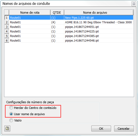

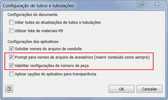

Agora você pode personalizar os nomes de arquivo para os acessórios e preencher os números de peça na lista de peças no ambiente de desenho. Anteriormente, você só podia alterar o nome dos itens de conduíte, mas agora você também pode atualizar os acessórios.
Atualizações em opções de caixa de diálogo no ambiente Tubos e tubulações:
Prompt para nomes de arquivo de acessórios (inserir conteúdo como sempre): Quando seleciona esta opção, você pode personalizar o nome dos acessórios na caixa de diálogo Nomes do arquivo de conduíte.
Habilitar configurações de número de peça: Permite preencher a lista de peças do ambiente de desenho com um número de peça. O número da peça é atualizado no arquivo de peça e, em seguida, preenchido na lista de peças. Esta opção também disponibiliza as opções Configurações de número de peça na caixa de diálogo Nomes do arquivo de conduíte.
Configurações de número de peça: O campo Configurações de número de peça fica disponível quando você marca a caixa de seleção Habilitar configurações de número de peça na caixa de diálogo Configurações de tubos e tubulações. Estas são as novas opções contidas nessa caixa de diálogo:
