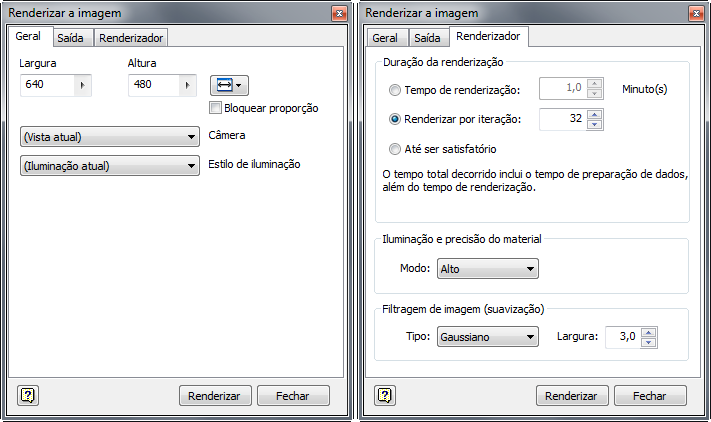

Agora, a iluminação baseada em imagens do ambiente de modelagem é compatível com o Inventor Studio. Para renderizar no ambiente de iluminação de modelagem, use os comandos disponíveis na guia Vista e, em seguida, use a Iluminação atual na caixa de diálogo Renderizar a imagem do Studio ou altere para outros estilos de iluminação na caixa de diálogo Renderizar a imagem.
Novas operações de estilo de iluminação IBL em 2016
O mecanismo de renderização avançado RapidRT fornece novas configurações de renderização

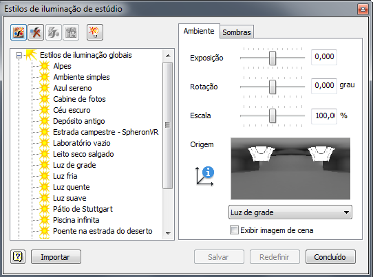

Novos estilos de IBL
Onze novos estilos de iluminação foram adicionados à guia Vista
painel Aparência
menu Estilos de iluminação. Estes são alguns exemplos: Céu escuro, Ambiente cinza, Pool infinito, Photo Booth, Azul sereno, Realces acentuados, Realces da tampa, Luz fria, Luz quente, Luz suave e Luz de grade.
