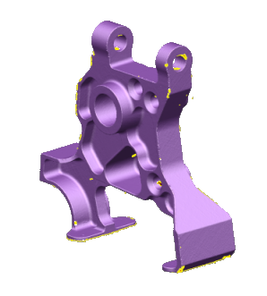

  1. Selecione a malha.
  2. Clique na guia Ferramentas de Malha > painel Criar > Segmentar.

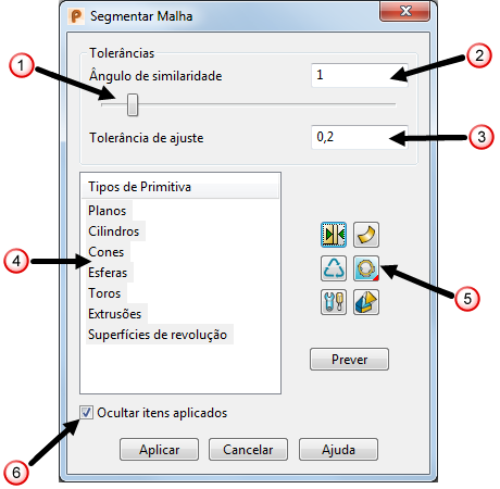

  3. Utilize as seguintes opções no diálogo Segmentar Malha para controlar o processo de segmentação:
    • Utilize a barra deslizante ou insira um valor para editar o Ângulo de similaridade.
    • Nota: Ângulos de similaridade menores são úteis para separar regiões de alta curvatura em malhas suaves. Ângulos de similaridade maiores são mais adequados para malhas mais grosseiras com descontinuidades mais intensas.
    • Insira um valor para a tolerância de correspondência de superfície .
    • Selecione quais geometrias primitivas utilizar para segmentação na lista Tipos de Primitiva .
    • Clique para exibir o diálogo Estender Primitivos .
    • Clique em e então em Prever para Recuperar regiões às quais primitivas foram ajustadas.
    • Clique em para exibir o diálogo Configurações de Segmentação.
    • Clique em / para alternar entre criação de superfícies ou sólidos.
    • Clique em Ajustar para selecionar a direção do ajuste. Selecione:
      Ajuste dentro para ajustar a superfície primitiva logo abaixo da porção interna da malha.
      Ajuste pelo meio para ajustar a superfície primitiva o mais próximo possível do centro da malha.
      Ajuste fora para ajustar a superfície primitiva logo acima da porção externa da malha.
    • Clique em para exibir a barra de ferramentas Segmentar malha manualmente.
    • Selecione Ocultar itens aplicados para ocultar automaticamente todas as superfícies ou sólidos aplicados.

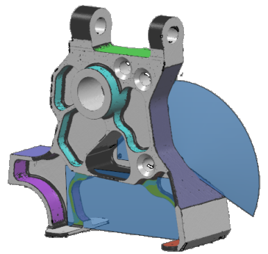

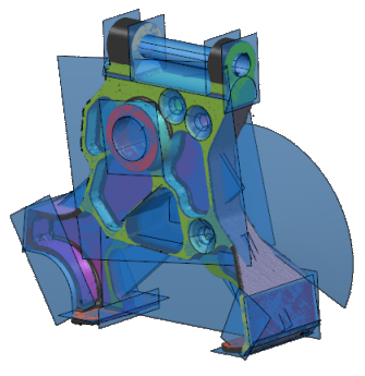

  4. Clique em Prever para exibir uma pré-visualização dos itens criados.
    Dica: Movimente o mouse sobre o item criado para exibir a tolerância de ajuste.
    Nota: Se você alterar as opções na caixa de diálogo, clique em Prever novamente para atualizar a pré-visualização.
  5. Selecione os itens criados que você deseja manter e clique em Aplicar para criar os itens.
    Dica: Utilizar no item executa a mesma ação que clicar em Aplicar.

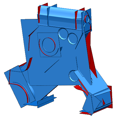

  6. Para criar itens adicionais não detectados anteriormente:
    • Modifique o Ângulo de similaridade no diálogo Segmentar malha.
    • Clique em Prever.
    • Selecione os itens e clique em Aplicar.
