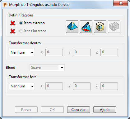

Diálogo Morph de Triângulos usando Curvas
Para aplicar morph a triângulos usando as curvas:
  1. Selecione uma malha.
  2. Clique na guia Ferramentas de Malha > painel Triângulos > Morph usando Curvas para exibir a caixa de diálogo Morph de Triângulos usando Curvas:
  3. Selecione os itens internos e externos segundo os quais você deseja definir o morph ou, se necessário, utilize estes botões para criar curvas e definir as regiões internas e externas:
    • Clique no botão Posicionar na Malha para criar uma curva posicionada na malha.
    • Clique no botão Fronteiras de Malha para criar uma curva na fronteira da malha.
    • Com uma curva selecionada, clique em Offset para aplicar offset à curva selecionada.
    • Clique no botão Centro de Gravidade para adicionar um ponto no centro de gravidade.
    O muda para um ao lado das opções Item externo e Item interno para indicar que elas foram selecionadas.
    Nota: Se você criar os itens internos e externos, eles serão selecionados automaticamente.
