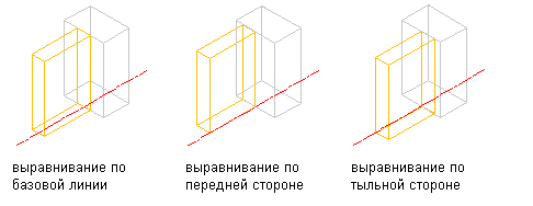

Задание выравнивания для заполнения оконной и дверной сборки
Эта процедура используется для привязки заполнения таким образом, чтобы привязка была к центру базовой линии оконной/дверной сборки, перед базовой линией или за ней. В виде "План" передняя часть оконной/дверной сборки (нарисованная слева направо) находится ниже базовой линии, а задняя часть - выше базовой линии.

  7. Выберите привязку: спереди, по центру или сзади.
