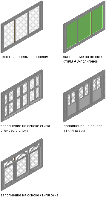

Заполнение определяет содержимое ячейки оконной/дверной сборки. Ячейка оконной/дверной сборки может содержать обычную панель по умолчанию или вложенную сетку, AD-полигон, стеновую панель, стиль двери или окна. Для добавления к определению заполнения стилей объектов, используемых в заполнении, они должны находиться в текущем чертеже. Панели, как правило, представляют собой остекление или другое плоское заполнение, такое как камень или бетон.
Можно создать столько заполнений, сколько требуется, а затем с помощью назначений для ячеек указать, какое именно заполнение используют ячейки. Для ячеек без назначения используется заполнение по умолчанию, которое можно редактировать.
Прим.: При назначении заполнения ячейки также возможно применение вложенных сеток или отсутствие заполнения. Такие опции не требуют определений заполнения.
Создание определений заполнения для отдельного стиля оконной/дверной сборки. Такие определения могут быть назначены только ячейкам сетки в оконных/дверных сборках такого же стиля.
