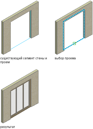

Создание оконной и дверной сборки на основе дверей, окон и проемов
Эта процедура используется для преобразования дверей, окон и проемов в оконные/дверные сборки со свойствами выбранного инструмента оконных/дверных сборок. После создания оконной/дверной сборки ее свойства можно отредактировать.
Прим.: При создании оконной/дверной сборки из набора окон, дверей и проемов, из каждого выбранного объекта создается отдельная сборка.
  1. Откройте инструментальную палитру, содержащую требуемый инструмент оконной/дверной сборки.
    Прим.: При необходимости следует прокрутить палитру до появления нужного инструмента.
  2. Выберите инструмент оконной/дверной сборки, щелкните правой кнопкой и выберите "Применить свойства инструмента к", "Двери, проемы, окна".
  3. Выберите дверь, окно или проем.
  4. Если требуется, в палитре свойств отредактируйте свойства оконной/дверной сборки.
